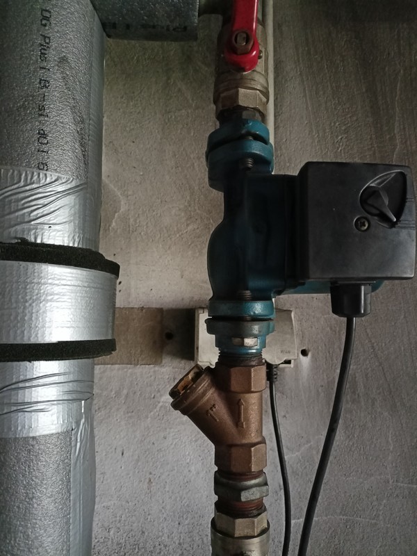

Sprawdziłem sobie starą pompę, mam coś takiego  LFP POMPA OBIEGOWA 25POR40A. Jest założona na 1" bajpasie. I z tego co widzę to wymiary montażowe to 120mm pompa, a z gwintem przyłączeniowym 216mm. Mogę dołożyć 30mm wywalając nypel, ale ten alpha1 ma przyłącze 1 1/2" i raczej nie wejdzie na długość.
Tego Alpha1 mogę dorwać z długością 130mm więc da radę zamontować. Powiedzcie mi tylko czy te pompy przychodzą ze śrubami do montażu, czy to trzeba osobno zamawiać?
Alpha1 ma przyłącze 1 1/2" a moja stara pompa ma 1" więc będę potrzebował inny śrubunek.
Ja mam teraz coś takiego, i będzie to trzeba przerobić.16635883371621577688110433142206.thumb.jpg.389f7562a03d91137ee5b971609f0d41.jpg

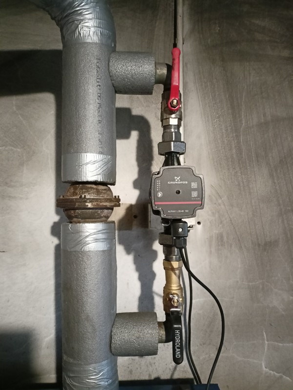

Śrubunki kupiłem zanim przyszła pompa, i udało mi się wcisnąć 180. Musiałem tylko wymienić zawór i filtr skośny na zintegrowany.
Teraz grzeją wszystkie grzejnik, nie muszę nawet używać nastawny przedwstępnej.  IMG20220924072844.thumb.jpg.fff8136a752c34b2d2228984ef1fd6cd.jpg
