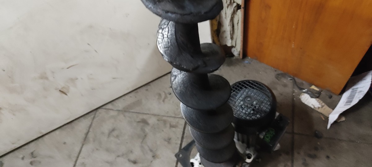

Tak jak tutaj na zdjęciu z tego tematu, oblepiony ślimak jakimś ciulstwem.IMG_20250201_185759.jpg.3cf9e763888f3a139179970291d31bca.jpg
Ślimak wyjąłem i wydaje się ok chociaż ma 8 lat. Rura wszytsko wyczyszczone. Węgiel suchy kupiony w wakacje i ten sam cały sezon. To jest tak, że na ręcznym działa bez problemu przód tył. I np piec chodzi dobrze przez kilka godzin i nagle wyskujenten błąd 257, czasem co 10minut a czasem co 5 godzin różnie.... Piec wchodzi w stan wygaszenia więc daje rozpal i chodzi...do czasu...

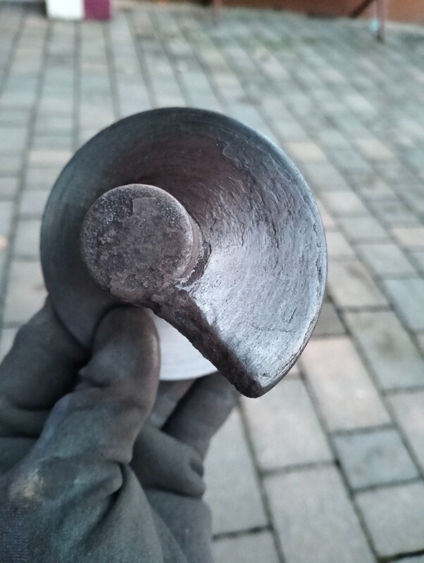

Powiem ci co jest grane. Ślimak do wymiany chociaż wydaje ci się dobry. Tak rzeczywiście wygląda ale tu chodzi o jego końcówkę. Na końcu powinien być taki mały zabierak a go nie widzę słoń już bardzo starty albo urwany. To jest na 100% przerabiałem ten temat z kolego który też się upierał że jest ok. Po wymianie jest po problemie. Zaraz podeślę zdjęcie.
Tak wygląda u mnie. jutro przyjdzie znajomy w innym poście pisałeś o sprawdzeniu przekaźnika w sterowniku który to będzie przekaźnik? Ślimak i tak zamówiłem ma być w poniedziałek więc pewenie i tak wymienię.
No nie ma, wytarty. Chodzi o ten "ząbek" taki zabierak.IMG_20250201_192328.jpg.f8bbb42f1865daa1d6000a99ed44b2a0.jpg
