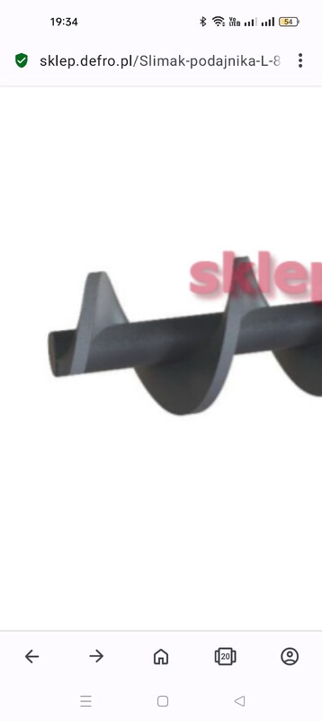

Nowy ślimak ma przyjść w poniedziałek i wymienię, ale zobacz na stronie Defro jest zdjęcie tego co mi dobrali i tam też nie ma tego ząbka tylko wychodzi w porównaniu z moim, że końcówka jest z 1cm dłuższa...
Na pewno dobrali dobrze,być może chodzi o tą końcówkę . Tak czy owak po wymianie problem powinien zniknąć.

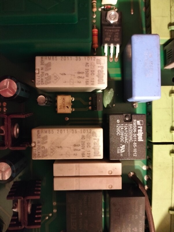

Rozebrałem sterownik i wychodzi mi że do wymiany będą dwa przekaźniki od podajnika przód i tył.... Jak wymienie dam znać czy pomogło. Dziwne, że do tej pory nikt tego nie opisał.
Skoro działa w trybie ręcznym, to jak mogą to być przekaźniki?
Po 4 dniach wczoraj miał problem także  na ręcznym bo dociśnięciu przekaźnika ruszał ale przekaźnik wydawał dziwny dźwięk.
Bardzo ciekawa opcja. Po dociśnięciu ruszył... ciekawe dlaczego.
Dziwna diagnoza, że przekaźnik winny temu że się załącza gdy nie powinien... a po ręcznym dociśnięciu działa (co to w ogóle znaczy że przekaźnik dociskasz ręcznie?). Nie wróżę tej naprawie sukcesu.

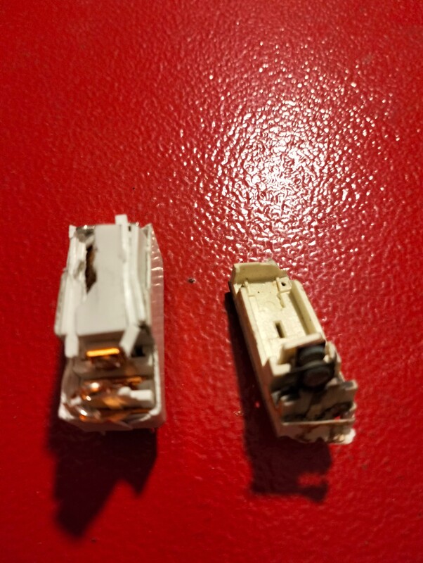

Jeden przekaźnik dobry, drugi całkowicie spalony (jutro dam zdjęcia) jutro popołudniu montaż sterownika zobaczymy co będzie....
Owszem ale sam z siebie chyba się nie spalił a przyczyną nadal nie znana . Powodów może być kilka.
Minął tydzień od naprawy i jak narazie wszytsko jest dobrze. Dam znać po sezonie czy nic się nie działo i jeśli będzie ok, to wymiana tych przekaźników rozwiązuje ten problem...
