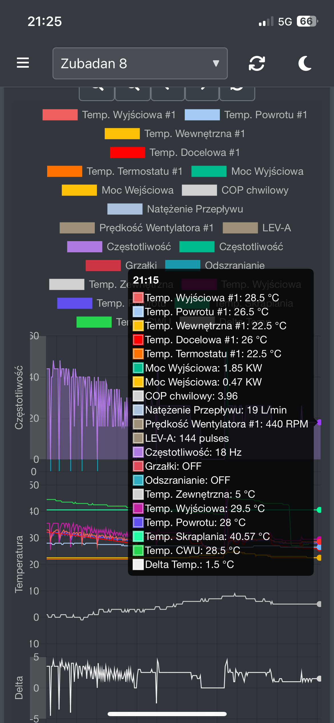

  1. Wygląda na to że masz rację zczujnikiem. Na dworze 2 stopnie a u mnie na pompie 5 pokazuje temperaturę zewnętrzną i pompa pracuje na 16-18hz
  2. Sprawdzili wszystko z protokołem i powiedzieli że wszystko ok. Ostatnio patrzyłem innych wykresy i zaczęło mnie to zastanawiać
  3. To moja pompa normalnie pracuje na 18hz do 1stopnia na zewnątrz. Jakby te progi były przesunięte
  4. W tym problem że już roku pompa jest u mnie i nigdy nie weszła wyżej jak 52hz nawet jak było -10. Jakby coś ją blokowało. Włączała sie grzałka a pompa nie weszła na wyższe hz Dlatego pytam czy to jest max przy zubadanie
  5. Wyżej czyli? U mnie nawet przy cwu 52hz max
