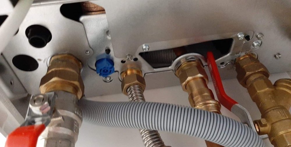

Witam mam problem nie wiem gdzie dolewa sie wody do pieca condens 2300iw w załączniku dodaje zdjęcie
Instrukcja mówi że zawór do uzupełniania wody jest osprzętem dodatkowym, czyli musisz go szukać na twojej instalacji. Kocioł nie ma wbudowanego rzeczonego zaworu.
No tak ale od dołu jest tylko ten niebieski i czarny A instalator nie powiedział który to jest A od dołu nic innego nie ma

Też dzwoniłem do serwisu i powiedzieli że do takich blachostek nie przyjeżdżają... i nie wiem co mam robić na piecu 0.5 Bara jest
No szukaj po rurach. Gdzieś musi być zawór który jest zamknięty. Nie ma go w kotle i nie widać go na zdjęciu.
Jakieś postępy?
Tak to niebieskie to jest zawor I się go odkreca zeby dolac wody :D

Cieszę się, że się udało. Sugerowałem się tylko instrukcją, która mówi, że zawór trzeba zainstalować we własnym zakresie na instalacji.
