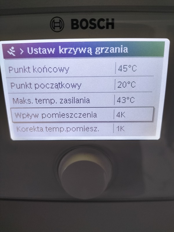

Witam. Jak w tytule. Posiadam kocioł gc2300 stety niestety 2f i ogrzewanie tylko podłogowe w na dwóch piętrach. Jeden rozdzielacz na parterze to 6sekcji a drugi na piętrze 5. Instalacja max prosta...bez sprzęgieł itp. wszystkim steruje cw400 z czujnikiem temp od północy.
Kocioł pracuje już drugi sezon. Za bardzo nie ustawiałem go jeszcze bo nie miałem dokończonej elewacji. Tzn miałem zrobiona bez fundamentów. W tym roku-wrzesniu skończyłem elewacje ocieplając również fundamenty warstwa xps 15cm. Cała góra to też grafit 15cm. Z racji tego że dach jest plaski-papa i nie wiem jakie było jego cieplnie (kupiłem ten budynek jakiś czas temu) nie chcąc zrywać dachu itp -stroo ocieplilem 10cm warstwą wełny,folia paro, luka i gips karton...
W każdym razie coś tam jest. Okna mam wymienione na 3 szyby. Mur to bloczek komórkowy, luka 5cm i cegła silikatowa.
Teraz chciałbym to trochę poustawiać bo że 3 tyg temu wymienili mi licznik i widzę że moje ocieplenie fundamentów nic nie dało (a fizycznie będąc w piwnicy czuć że jest cieplej) bo zużycie względem zeszłego roku, kiedy nie było ocieplonych fundamentów już jest większe...inna kwestią to licznika ale na razie staram się coś ustawić na sterowniku.
Po kotle widzę że sporo moduluje. Domyślam się że ma za duża moc ale jest jak jest. Muszę zminimalizować koszty tym co jest.
Będę wdzieczny za podpowiedzi użytkowników cw400..gdzie co i jak zmienić aby coś pomogło bo widzę że coś nie halo z tym zużyciem.
Sam próbowałem zmieniać krzywa, to z pkt początkowym, to bez, to temu max min i słabo...
Póki co mam ustawione tak jak na screenie. Warto coś zmienić?
Ps: w domu temp nastawiona na 21C ....na czujniku pokazuje z reguły 21,5

Jeżeli temperatura w domu jest taka, jaka ma być, a kocioł działa poprawnie (np. nie taktuje), to zmianą ustawień za wiele nie ugrasz.

Liczbę startów można ograniczyć na cztery sposoby:
  • ustawić na regulatorze wyłączanie ogrzewania po przekroczeniu zadanej temperatury w pomieszczeniu wiodącym (mało komfortowe rozwiązanie),
  • zwiększyć interwał temperaturowy,
  • wydłużyć interwał czasowy,
  • podnieść wpływ pomieszczenia tak, aby palnik wyłączał się po przekroczeniu zadanej na sterowniku.

Pierwszy punkt nie działa, bo w trybie grzania za wyłączenie palnika powyżej temperatury zadanej na sterowniku odpowiada wpływ pomieszczenia, a to działa zupełnie inaczej. Jedynie w trybie obniżenia regulator wyłącza kocioł i pompę po przekroczeniu zadanej o 1,1°C, a uruchamia po spadku temperatury do wartości zadanej.
Żeby zmniejszyć liczbę startów palnik musi być dłużej wyłączony. Ustawienia, które wymieniłem wcześniej mają na to wpływ.

Zapomniałem jeszcze o krzywej, chociaż to chyba oczywiste, że obniżając ją również można zmniejszyć liczbę startów, bo kocioł będzie dłużej dochodzić do zadanej temperatury.

Krzywą ogrzewania obieg 1 - i od razu możesz poobniżać temperatury o 5K punkt końcowy  to wydłuży czas pracy na min mocy
Pamiętaj że jak za dużo zdusisz to będzie zimno
Punkt początkowy bym podniósł na 25 bo kocioł i tak pracuje od 30 sam z tego co pamiętam bez MM100

W zasadzie to co to jest ten cały pkt początkowy? Warto go ustawiać czy może włączyć sterowanie wg ten zewnętrznej i już...?
Edytowane przez dash4
@szakallo jak jest CW400 to kocioł pracuje poniżej 30°C.
@dash4 punkt początkowy to jest temperatura zadana kotła przy 20°C na zewnątrz. Bez tego punktu domyślnie jest 20°C.

Nie pracuje przynajmniej u mnie w Junkersie nie da się zejść poniżej 30st bo kocioł się wyłącza (mówię o temp zasilania), z tego co mi wiadomo tylko MM100 może regulować temperaturą poniżej 30st
Tylko kilka razy widziałem temperaturę zasilania poniżej 30st zazwyczaj jest to 30-32st a kocioł może pracować na najniższej mocy
Temp początkowa to wg krzywej temp zasilania przy temp zewnętrznej, więc podnosząc początkową kocioł wcześniej zacznie grzać np przy 0 na zewnątrz będzie miał np zadane 30st podłogi to zacznie grzać

Ja w swoim CW400 ale na grzejnikach mam ust. 'wplyw pomieszczenia' na 8K, a 'korekta temp.pom.' na OK.
Grzanie wg krzywej 25/68.
Zadana temp. W pom. 20st. I kociol sam sobie miduluje z moca. Jesli przyswieci slonce to potrafi sie palnik wylaczyc ale pompa pracuje.

Witam,
W CW400 mozna na kilka sposobow ustawic prace kotla.
1. Grzanie w/g KG z wyl.wplyw.pom.,
Kociol zadaje temp.zasilania wzgledem tem.zew. przy podlogowce mozna ust.KG 20/40( w twoim przypadku nie polecam jak piszesz kociol taktuje)
2.Grzanie w/g KG z wl.wplyw.pom. na np.20st.
Kociol zadaje temp.zasilania i utrzymuje ja modulujac palnik. ( tez kociol moze taktowac u ciebie)
3. Grzanie w/g temp.zew.bez KG, wl.wplyw.pom.np.na20st.
Ustawiasz tylko temp.max.wyl. na np.40st, kociol grzeje do zadanej temp.w pom.i palnik sie wylacza na jakis czas az temp.sie lekko obnizy i wlacza ponownie . Ale tracisz napewno na komforcie.
Testujac rozne ustawienia , powinienes odczekac dwa,trzy dni i obserwowac spalanie,komfort. Codzienne krecenie w ustawieniach jest bledem. Podlogowka ma duza bezwladnosc, a wiec dlugo sie nagrzewa ale i dluzej oddaje z powierzchni cieplo.
