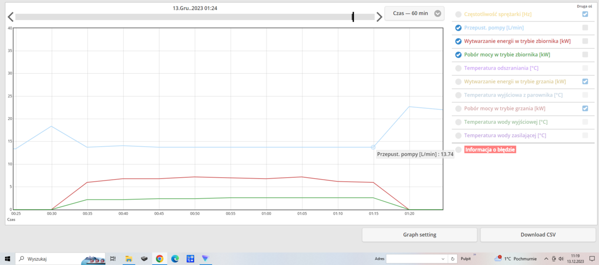

Carinus dzieki za info , bo tak pytam bo ja sie borykam z przeplywem na wezownicy cwu jak to u Cibie wyglada .Ja mam obr.1700/13.66l/min serwisanci Panasa powiedzieli ze zamaly przeplyw.
Mój bojler ma wężownicę miedzianą w której ogrzewane jest bieżąca woda. Pompa grzeje cala zawartość bojlera jako wodę kotłową. Przeplywy mam identyczne jak całość instalacji czyli na PP32 i problemów nie ma.
mam zbiornik cwu 300 i węzownicę 3, 1m, ma taki sam przepływ podczas grzania cwu, mi żadnego błędu nie wywala

Obserwowałeś kiedyś cały proces nagrzewu cwu od początku do samego końca ? Taki niski przepływ może być na początku grzania, gdy odbiór ciepła jest bardzo dobry ( chłodna woda w zbiorniku) a tym bardziej gdy jeszcze masz dużą wężownicę. Ale już pod koniec grzania przepływ zbliża się do nominalnego, nie mówiąc już o sytuacji, kiedy w czasie pracy na cwu zdarzy się defrost. Wtedy też masz takI niski przepływ ? Te 13 l/m może wystarczy od biedy pompie o mocy 5kW i to w zimie albo na trybie cichym z zaciągniętym ręcznym hamulcem ale nie dla 9 kW.
co prawda pc pracuje na trybie cichym
