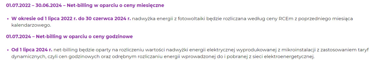

No to wywołałam wilka z lasu dziś przyszła umowa, osobiście jej nie mogę odczytać,ale z tego co czytała żona to Net-billing troszkę doczytałem w necie co i jak...ale o cenach ani słowa,więc może tutaj ktoś dobrze temat zna co do ceny za ile sprzedam,i kupię..
W 2024 ceny będą jeszcze bardziej zmienne, bo będą ustalane godzinowo. Czyli np o godzinie 10 cena za kWh to 50groszy, a o 12 już 60 groszy itd.

o6483256 -troche mnie uspokoiłeś,tylko że przedtem na starych zasadach można kontrolować,a teraz jak to kontrolować jak sami piszecie że teraz cena taką jutro inna a na umowie powinno być to napisane ..
Na razie cena miesięczna stała.
Musisz zacząć kombinować, czy wrzucać tą energię w sieć i w nocy korzystać z tańszej, czy zużywać na bieżąco. To co się bardziej opłaca musisz sam policzyć. Dwie taryfy etc.
PS Pamiętaj, że jak Ty sprzedajesz energie to płacą Ci za samą kWh np 90 groszy, ale jak kupujesz tą samą kWh to płacisz powiedzmy 1,8zł bo dochodzi przesył.

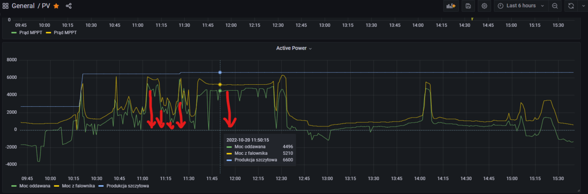

Moja instalacja 9.84 kWh  a w takie dni słoneczne jakie mogę podłączyć max obciążenie żeby tylko brać z PV lub czy jest możliwość jak to sprawdzić na bieżąco ..
Pewnie falownik mam podłączenie do wifi, a do niego jest jakaś apka na telefon, która wyświetla aktualną produkcję ?
Jak to na bieżąco? To się zmienia cały czas. W jednej chwili widzisz, że możesz coś podłączyć, bo masz nadprodukcję, a w następnej nie masz nadprodukcji. I chcesz żeby to co podłączysz, żeby działało z PV, było wyłączane natychmiast , jak przyjdzie chmurka, albo włączysz inne obciążenie (np. zmywarkę, pralkę, suszarkę, odkurzacz, itp)?
No, ale mimo chmurki, czy innego zacienienia, produkuje pewną ilość energii która się nie zmienia, więc może do tego pułapu próbować coś zużywać na własne potrzeby.
Mi się rozchodzi tylko o to, że taki pułap strasznie trudno ustalić, żebyś miał pewność , że jesteś cały czas nad kreską i nie importujesz z sieci.
Zarówno warunki atmosferyczne , jak i odbiorniki w domu podłączone na stałe, będą dynamicznie zmieniać próg jaki Ci zostaje zanim wejdziesz w import. Będzie to co chwila 500W, 1500W, a po 3 minutach 6000W, po włączeniu pralki 2000W, przyjdzie chmurka to będzie i 0, itd.
Ustawianie załączania się sprzętu na podstawie chwilowej nadprodukcji ma sens, jeżeli ten sprzęt można w każdej chwili odłączyć i jest on stosunkowo odporny na ciągłe włączanie i wyłączanie - czyli w praktyce w zasadzie grzałka i ładowanie akumulatorów/ magazynu energii. Jaki inny sprzęt mógłby być niewrażliwy na nagły sygnał przerwania pracy? Może jeszcze żarówka LED, byle nie chińska, bo taka też po pół roku padnie.
Zobacz, to jest taki przykład wykresu z licznika i PV. Na żółto, to jest produkcja PV, a na zielono, to jest to co zostaje z tej produkcji po odjęciu zużycia przez odbiorniki. Tam gdzie zielony wykres schodzi poniżej zera to jest już import z sieci.
Wiec widzisz jak w ciągu ostatnich 6 godzin ta linia się wacha i jak często schodzi do zera. Rozumiem, żebyś chciał bezpieczną granicę ustalić, żeby być zawsze np 2000W ponad zero, ale to trudne do przewidzenia.
I teraz mogę sobie ustawić jakąś automatyzację za pomocą gniazdka WIFI, że np , jeżeli zielona linia jest powyżej 2000W, to mi coś włącz, a jeżeli spadnie poniżej to wyłącz, ale do tej pory nie wpadłem na pomysł, co by pożytecznego to mogło być.
