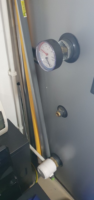

Grzałka 2kW offgrid pracuje cały czas, nawet jak nie ma zapotrzebowania na energię. W takiej sytuacji ładuje się bufor. Bufor 160 litrów przy obecnej pogodzie w ciągu dnia zagrzewa się do około 50 stopni. Jakby brakowało energii, to włączy się grzałka 6 kW. Na chwilę obecną włączyła się tylko raz we wrześniu na kilka minut i od tamtej pory się nie włączyła.

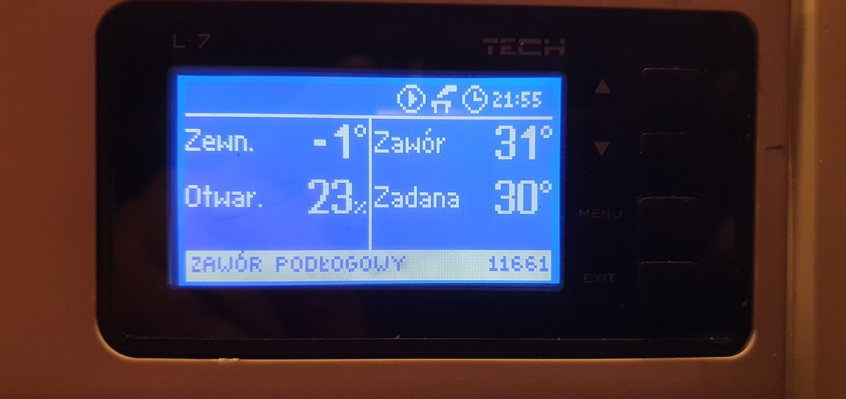

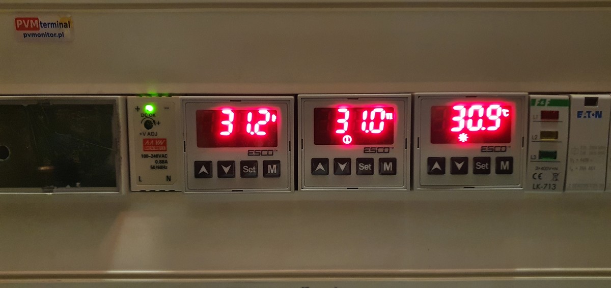

Tak było w zeszłym roku przy "oszukanym" sterowniku o 10 stopni mniej.
A tak jest teraz.
Tak mniej, więcej w całości wygląda mój "wynalazek".

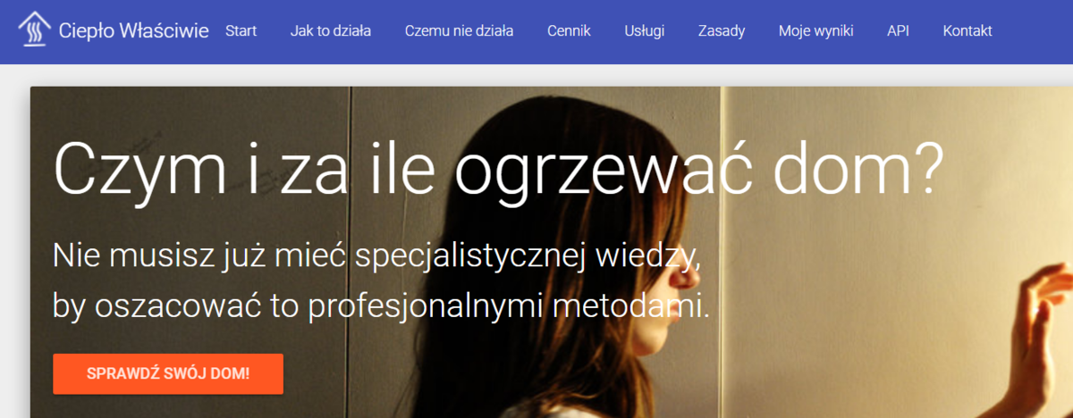

Policz jakie masz zapotrzebowanie ciepła na dom, nawet tutaj: cieplo.app
Mam to już dość dawno policzone. Zapotrzebowanie na rok = 9598,06 Tak przynajmniej wyglądają wyliczenia z przed 6 lat. Teraz wyjdzie trochę mniej, bo klimat się trochę zmienił, PV pojawiło się na dachu i ścianie, strych się ocieplił, kawałek zabudowanej pergoli, jakieś tam krzaczki na ogródku, które osłaniają od wiatru. To wszystko ma wpływ na zapotrzebowanie energetyczne domu. Może faktycznie jestem trochę oderwany od rzeczywistości, ale jak złoży się do kupy kilka rzeczy, to okazuje się, że z tego robi się duża oszczędność przy minimalnym nakładzie finansowym.

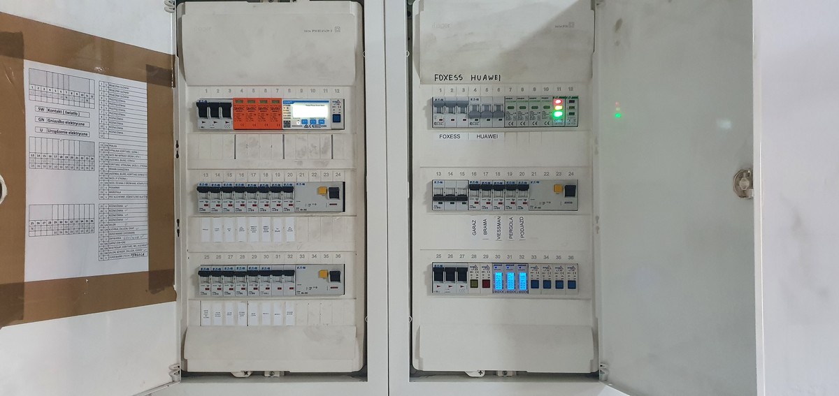

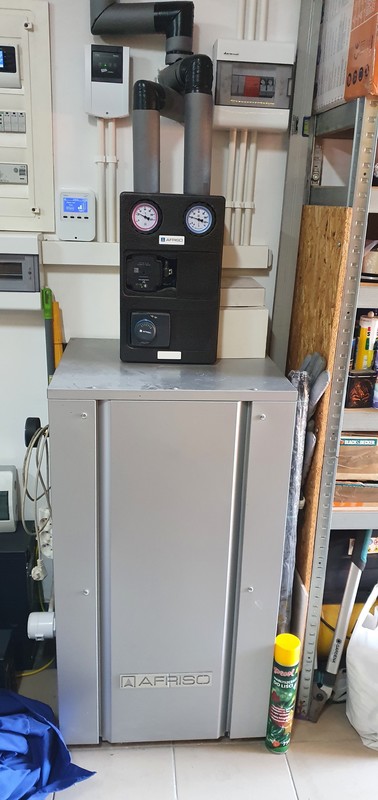

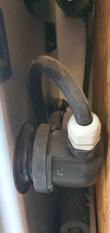

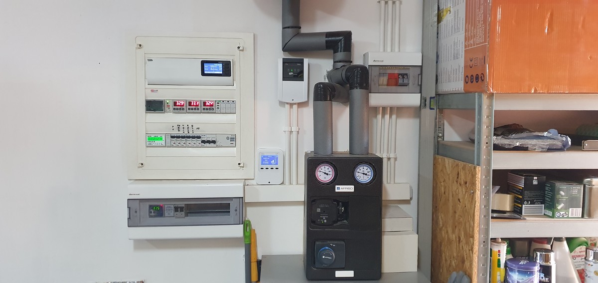

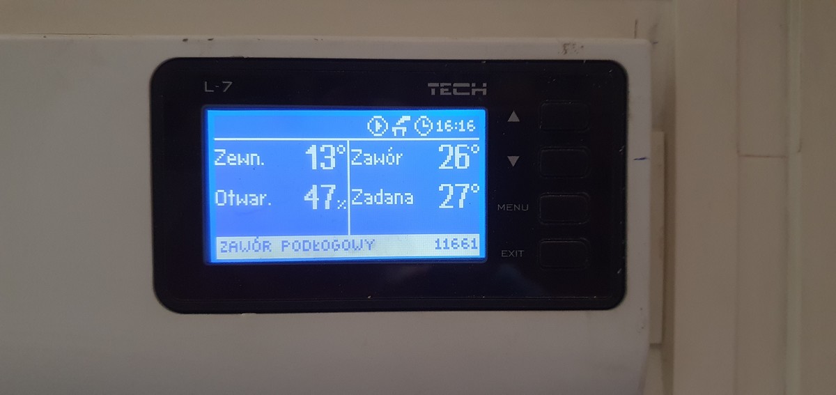

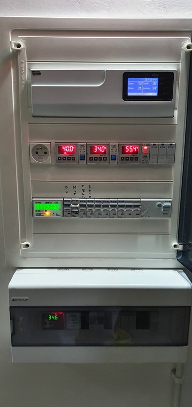

@Przemyslaw85Dorobiłem na szybko trochę zdjęć.

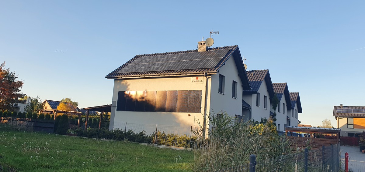

A powiedz jak oddają energię tę panele na ścianie? Też planuje kilka zawiesić na ścianie bo na dachu miejsca już nie mam.
[mention=68406]Przemyslaw85[/mention]Dorobiłem na szybko trochę zdjęć.

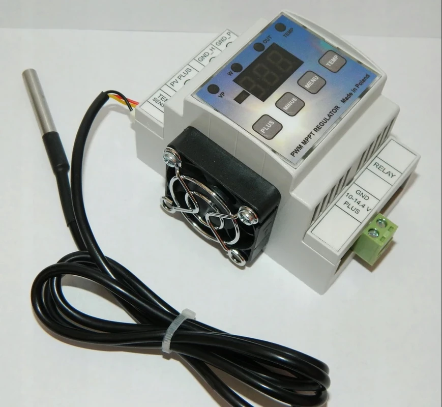

PV podłączone bezpośrednio pod sterownik. Ze sterownika do grzałki. Od godzin porannych grzałka grzeje. Na samym początku bardzo słabo (ale zawsze coś), potem coraz mocniej, żeby na wieczór się wyłączyć. Przy słonecznym dniu od rana do wieczora bufor nagrzewa się do około 50 stopni. Trzecie zdjęcie od góry widać go w skrzynce razem z małym magazynem energii i rozłącznikiem DC. Na allegro w tej chwili znalazłem taki sterownik bez magazynu energii za ponad 1000 PLN. U producenta http://www.el-car.auto.pl/?69,regulator-mppt-grzalki-zasilanej-panelami-zestaw kupisz za 610 PLN, ale trzeba czekać ponad miesiąc na dostawę. Są też wersje 3kW.

Używam od stycznia licznik dwukierunkowy naszej produkcji i jestem z niego bardzo zadowolony. Masz zdalny odczyt danych rozpisanych nawet co minutę ile poszło w sieć ze wszystkimi parametrami sieci, czyli prądy, napięcia, moce czynne, bierne i dokładność do tysięcznych.
Chyba teraz zaskoczyłem o co pytasz. 🙂
Pionowo zawieszone panele nie oddają zbyt dobrze energii. Nawet w sezonie zimowym, gdzie słońce idzie bardzo nisko, to są za bardzo pionowo. Jak chcesz je podłączyć pod falownik, to zdecydowanie polecam pochyleni ich przynajmniej na 70 stopni (pion to 90 stopni). W ten sposób w sezonie zimowym będą zgarniały max co można zgarnąć, a w lecie niestety musisz i tak liczyć się ze stratą około 20-30%
Tutaj masz linke do portalu w którym możesz sobie potestować ustawienie PV.
https://re.jrc.ec.europa.eu/pvg_tools/en/tools.html#PVP

Teraz jest wysyp takich urządzeń. Wszyscy chcą wszystko monitorować, a inni chcą na tym zarobić. Daleko nie szukać. Sterownik który ja mam za 610 z magazynem energii na allegro jest bez magazynu za 1050.

PS Te sterowniki to chińszczyzna (często w "polskim pudełku" co nie znaczy, że zła), da się kupić na ali.

Wpisz swoje dane w cieplo.app.
Ile spalasz opału (i jakiego) na sezon, też da Ci obraz zapotrzebowania ciepła przez dom 😉
To naprawdę nic trudnego 👍
