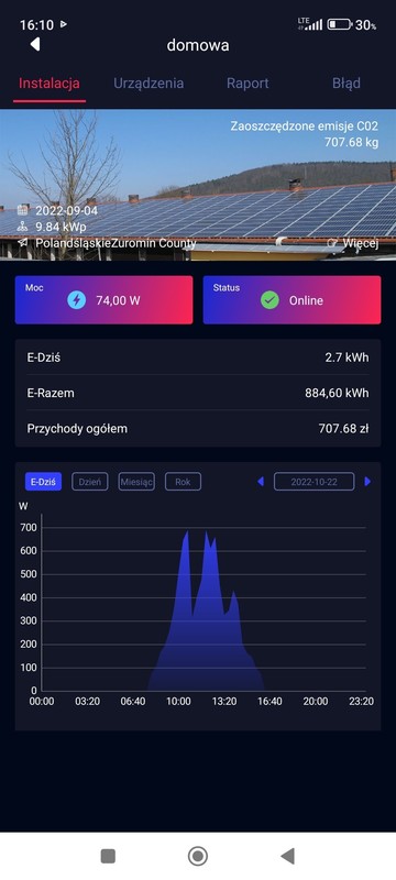

Jeszcze jedno pytanie APK na telefon to Aiswei po prawej pokazuje produkcję w kWh a po lewej Moc,czyli co?
  • Odpowiedzi 159
  • Wyświetleń 20,7 tys.
  • Opłaca się tylko musisz umieć z niej korzystać, po pierwsze używasz jak najwięcej energii w ciągu dnia, czyli np zmywarka tylko w dzień, pranie w dzień ustawiasz żeby się zrobiło tuż przed powrotem z
  • PV jest opłacalne nawet na nowych zasadach. Trzeba tylko wiedzieć jak z tej energii korzystać by jak najwięcej zużyć bezpośrednio. Osobiście bojler ładuję w godzinach 10-14 kiedy to jest najwięks
  • Ogólnie nadal uważam, że pompa ciepła jest lepsza od zwykłych grzałek bo ma średnio 3x wyższą sprawność.
MOC - czyli moc aktualną w jakimś tam opóźnieniem zależy jak działa logger czyli twoja instalacja w momencie zrzutu z apki miała 74W z 9,84kW
A produkcja czyli ile wyprodukowało - dziś, w tym tygodniu, miesiącu itd.

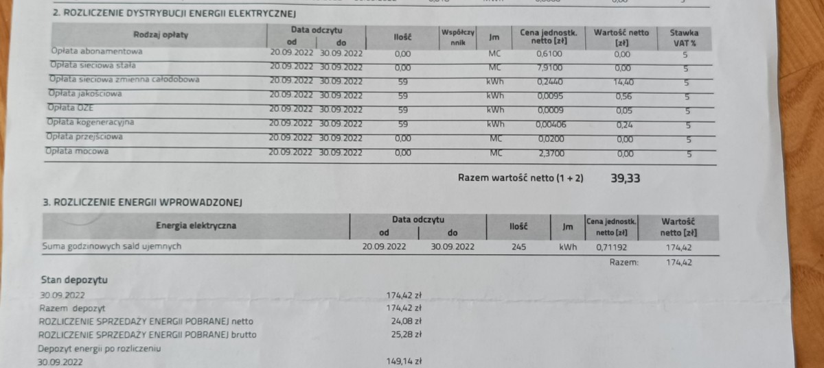

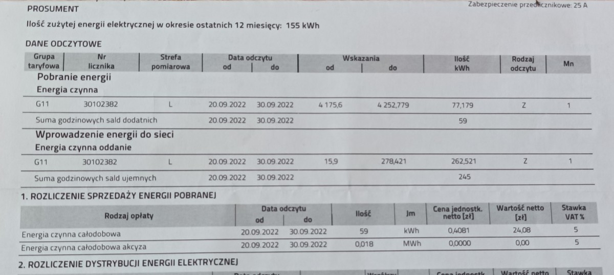

Podpowiedźcię mi dostałem fakturę i nie kumam z tego nic....
Kartkę masz do góry nogami, dlatego nic nie kumasz. 😀
A tak na poważnie, to te rozliczenie jest za okres od 20 do 30.09. Nie wiem dlaczego tylko za 10 dni. To by sugerowało, że instalacja działa dopiero od 20.09.2022.
Takie rozliczenia powinieneś dostawać co miesiąc. Co miesiąc zmienia się stawka za energię oddaną do sieci.
Ilość kWh oddanych, razy stawka, równa się stan depozytu.
Ilość kWh pobranych, razy stawka, równa się kwota za pobraną energię.
Od stanu depozytu odejmujesz kwotę za pobraną energię i wychodzi kwota do zapłaty, lub do wykorzystania w przyszłości.

wacio1967- czy jest na tej fakturze za ile zł.. kupuje energia a za ile ja..
Może gdzieś jest, ale nie widać całej faktury. Ale to nie problem. W tej chwili cena ustalana jest urzędowo na cały miesiąc i jest taka sama u wszystkich dostawców. Ktoś tu na forum dał nawet link do strony z cenami. Ja akurat mam net metering, więc "nie interesują" mnie te ceny.
Edit:
Masz tam cenę podaną.
0,71192 za kWh płacą Tobie
0,66566 za kWh Ty płacisz im. Do tego dolicz jeszcze miesięczny abonament.
To są ceny NETTO. Jak będzie podatek, to będzie więcej.

wacio1967- no i o to mi chodziło dziękuję ...
wacio1967-  a czy możesz mi jeszcze powiedzieć bo siedzę i przeliczam i nadal nie wiem skąd ta suma napisałeś (0,66566 za kWh Ty płacisz im)
