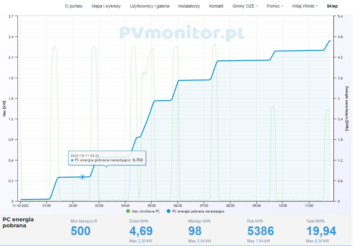

3 godziny temu, o6483256 napisał:
Nie wiem, jak liczysz te 7000 i 5000, bo to się kupy nie trzyma, ale z jednym się z tobą zgodzę, grzałki są o wiele tańsze.
A tak sobie sprawdziłem na odczytach innych użytkowników. W przypadku poniżej to 5386 kWh na rok
Dalej nie rozumiem. Niby mając pompę ciepła zużyję 5000kWh, a grzejąc bufor grzałkami 7000kWh. Jak to policzyłeś?

Ja tego nie liczyłem, tylko podałem dane które są u użytkownika na PC i dane które ja będę potrzebował do bufora.

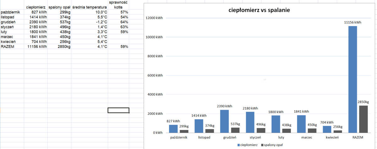

Większość informacji jaka jest w necie, to około 5000kWh na rok dla PC. Sprawdziłem, dane się pokrywają. Znajomy grzeje PC, ma zużycie 7500kWh na rok. Ale grzeje grzejniki, a temperaturę w domu ma 23 stopnie, bo tak chce.
Jeżeli chodzi o bufor, to w zeszłym sezonie zassał 11000kWh, ale to był testowy sezon. Przez cały sezon sterownik był "oszukiwany" o 10 stopni (bo tak chciałem). Temperaturę w domu regulowałem oknami. Były albo uchylone, albo otwarte. Około 5000kWh "zmarnowałem" (ba tak chciałem). I tutaj jest odpowiedź na Twoje pytanie, dlaczego zakładam PC 5000kWh, a bufor 7000kWh.

Dalej nie rozumiem. Skoro budynek potrzebuje np 15000kWh/rok, zakładając pompę ciepła i COP 3, zużyjemy 5000kWh energii elektrycznej. Mając bufor nie zużyjemy 7000kWh tylko 15000kWh energii elektrycznej. Jeszcze raz zapytam, SKĄD TE OBLICZENIA (Z DUPY) ?!
