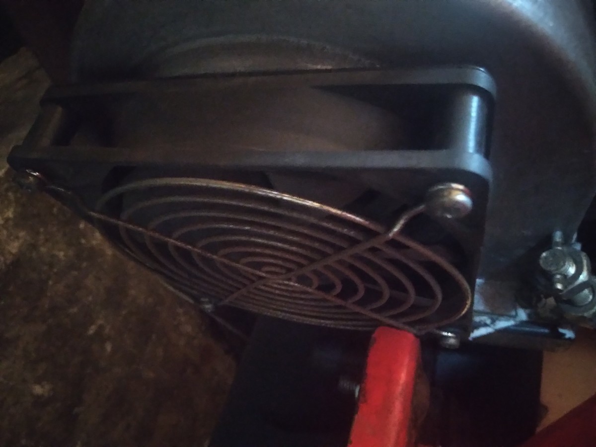

Zastanawiam się czy ten wiatrak co odczytuje obroty się nie popsul

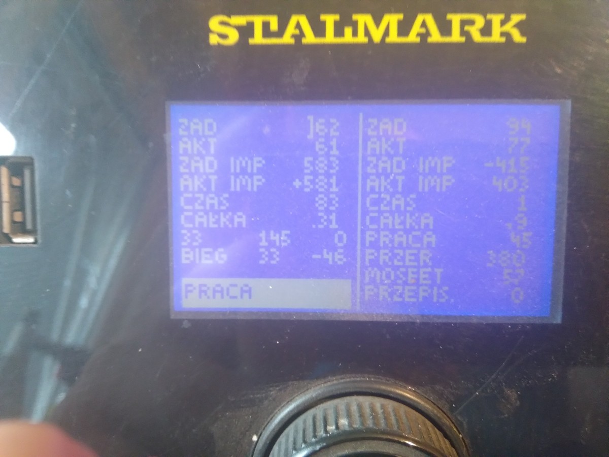

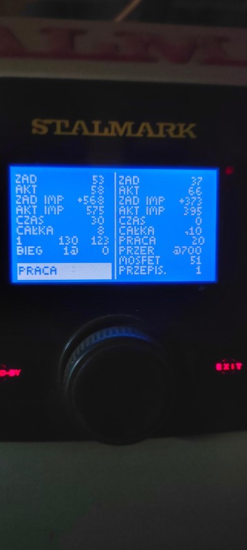

Całkiem możliwe. To jest przepływomierz . Być może jest zabrudzony. Najlepiej go zdemontuje i przedmuchać kompresorem. Błąd hallotronu właśnie może się pojawiac przez niego. Dmuchawa wchodzi na obroty i je zwiększa dopóki przepływomierz nie ruszy. W tym momencie sterownik dostaje informacje i ilości powietrza jeżeli to jest wystarczająca ilość dmuchawa zwalnia jeżeli nie wchodzi na wysokie obroty a jeżeli nadal brak informacji o właściwej dawce powietrza wyskakuje błąd hallotronu. Cały ten proces możesz podejrzeć na ekranie serwisowym kod 2902. A więc wyczyść go i spróbuj.lewy dolny róg 130 to min obroty dmuchawy określone w parametrach pracy 123 to obroty tego wiatraczka czyli przeplywomierza.IMG20230917193031.thumb.jpg.3210c5f8827bdeebfae64140759f4937.jpg
Poruszaj kilka razy tym kabelkiem telefonicznym podłączonym do przepływomierza, być może połączenie elektryczne szwankuje brak właściwego styku.

Czyściłem to już wczoraj  wszystko...

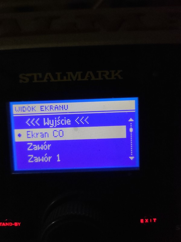

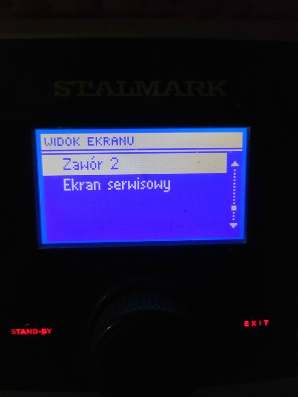

Ten kod 2902  nie jest poprawny
1696149457456141737741968751304.thumb.jpg.2383ae5a24a6df2ce8177fa4aed3ef66.jpgJest prawidlowy
Wybierz ekran serwisowy i wpisz ten kod.
Wygląda że to ten przeplymowierz  bo pokazuje 0
No właśnie przepływomierz 0 stoi a obroty dmuchawy 145. Być może muszą dojść do 200 aby przepływomierz ruszył.

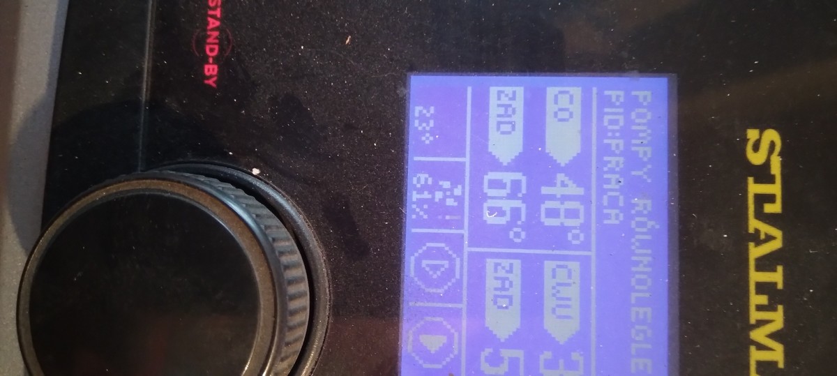

Podawanie 4,5s co 38 s. Spaliny 77 nie osiągnął jeszcze zadanych 94,, ta wartość będzie się zmieniać. Temperatura kotła 61 brakuje do zadanej 1 ale w Pid +5 więc będzie pracował z większą dawka do 65.

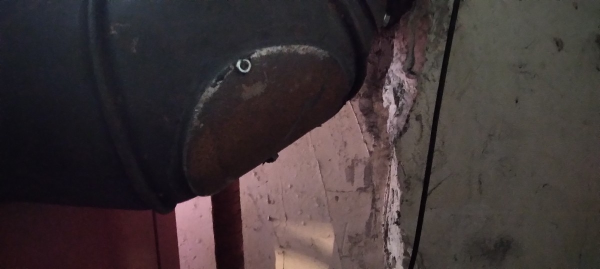

  • Rozwiązanie
W moim przypadku problem był z dziurawa wyczystką i przez to był słaby ciąg w kominie wystarczyło naprawić i jest po problemie
