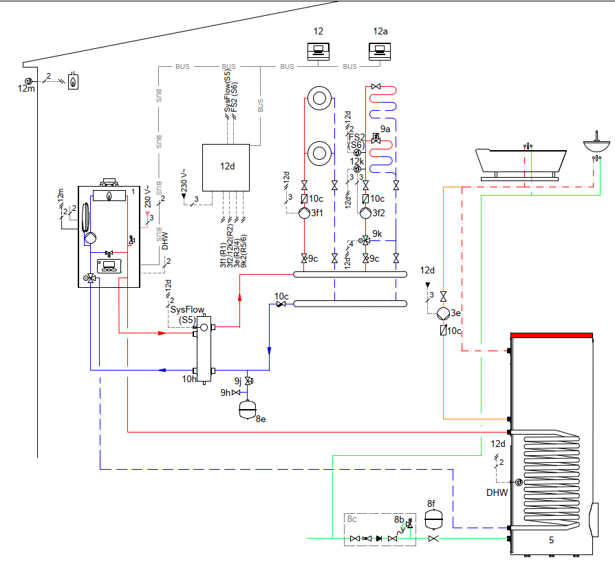

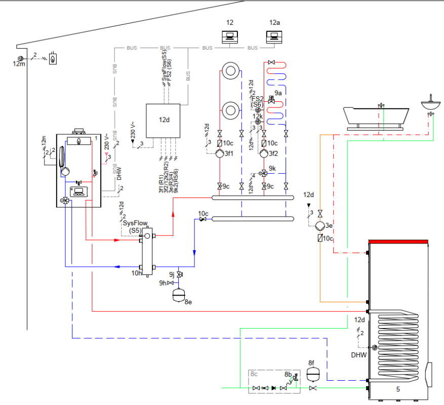

  5. Witam. Podczas przeglądu kotła gazowego po 7 latach pierwszy przegląd klient przy tej okazji zgłosił kilka problemów z instalacją. Dom parterowy 200m2 odliczając garaż 40m2 jest (grzejnik ale wyłączony) powierzchnia 160m2. Dom 7 letni 20cm styropianu ocieplenia. Kocioł Vaillant kondensacyjny 20kW i na taką moc był ustawiony. Zmieniłem moc na 10kW. 160m2 x 50W/m2=8000W Sprzęgło hydrauliczne przyłącze 1" rura z kotła CU22mm, za sprzęgłem rura CU28mm i rozdział na dwa obiegi pompowe. Pierwszy rozdzielacz 12 obwodów rura do rozdzielacza PP32x4,4 fi wew.23,2mm. Pompa 25/60 Keller zawór mieszający Afriso. Drugi rozdzielacz 8 obwodów z czego 4 obwody są na grzejniki (1 garaż, 3 drabinki w łazienkach do suszenia ręczników) i niestety 4 obwody podłogówki na RTL. Błędy w instalacji są brak zaworu zwrotnego miesza się powrót z grzejników z powrotem z podłogówki na podmieszaniu zaworu mieszającego, filtry siatkowe, zacinające się zawory zwrotne pod pompami, oraz wycieki. Klient zgłasza problemy z przepływani i rzeczywiście są ale również zacinające się wkładki termostatyczne na belce rozdzielacza. Mam koncepcję jak to zmodernizować i chciałbym poznać Waszą opinię. Jest sterowanie Vaillant VR71. Było ustawione grzejniki krzywa 1,2, podłoga 0,6. Zmieniłem oba na krzywą 0,3 co dało przy 0'C na zewnątrz zasilanie 30'C. Przy czterech nie dużych grzejnikach sądzę że można na nie dać parametry podłogówki. Klient poinformowany i za kilka dni ma dać znać czy może tak być. W planach wymiana obu rozdzielaczy i likwidacja tych 4 RTL. Zamiast sprzęgła planuję zamontować mały bufor 50-100 litrów pełniący rolę sprzęgła z przyłączami DN40 (1 1/2") z kotła do bufora rura CU35mm i z bufora jeden obieg pompowy bezpośredni rura CU35 (lub 42mm) Dwa rozdzielacze ze stali nierdzewnej o przekroju 35mm z rotametrami 12 obwodów i 8 obwodów Rozdzielacz 12 obw - przyłącze rur CU35 - rozdzielacz 8 obw. (4 na grzejniki i 4 podłoga zamiast tych RTL Czy takie przyłącze w środku sprawdzi się ? Nie robiłem tak jeszcze. Dać rurę CU35mm czy może CU42mm
  6. Napisz lub wstaw zdjęcie lub odręczny szkic schematu hydraulicznego jak wygląda instalacja. Czy jest tak jak poniżej
  7. Jaki sens jest montażu kotła gazowego z buforem ? Rozwiń tę myśl. Nie rurka "18" jest stanowczo za mała.
  8. Mając nowoczesny kocioł kondensacyjny i dwa typy ogrzewania grzejniki i podłogówka powinieneś mieć wykonane dwa niezależne układy pompowe. 1) Układ pompowy bez mieszacza na grzejniki. 2) Układ pompowy z mieszaczem obrotowym z siłownikiem na podłogówkę. Takie rozwiązanie pozwoli Ci ustawić za pomocą odpowiedniej automatyki sterującej (np I-2 plus firmy techsterowniki) po dołożeniu modułu opentherm DIYless thermostat masz pełną komunikację z kotłem i ustawiasz odpowiednie parametry osobno na grzejniki i podłogówkę. Teraz masz niestety w podłogówce zawór mieszający termostatyczny i takie rozwiązanie choć budżetowe nie jest dobrym rozwiązaniem przy współpracy z kotłem kondensacyjnym. Tu masz przykład

  16. Ja to widzę poważny duży błąd instalacyjny mając zamontowany nowoczesny kocioł kondensacyjny którego pompa obiegowa ma przepływ 1,2m3/h. Nie potrzebnie zamontowane te układy pompowe z zaworem mieszającym termostatycznym. Drugi błąd to za prawdopodobnie za mała średnica rur dochodzących do zaworu mieszającego ze zdjęć wychodzi, że chyba 20mm a minimum powinny być 25-28mm. Mając taki układ że ręczną regulacją temperatury wody grzewczej nic Ci nie da montaż pogodówki.
