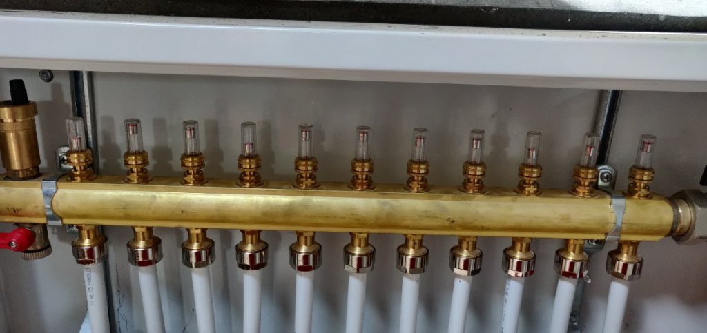

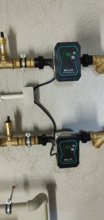

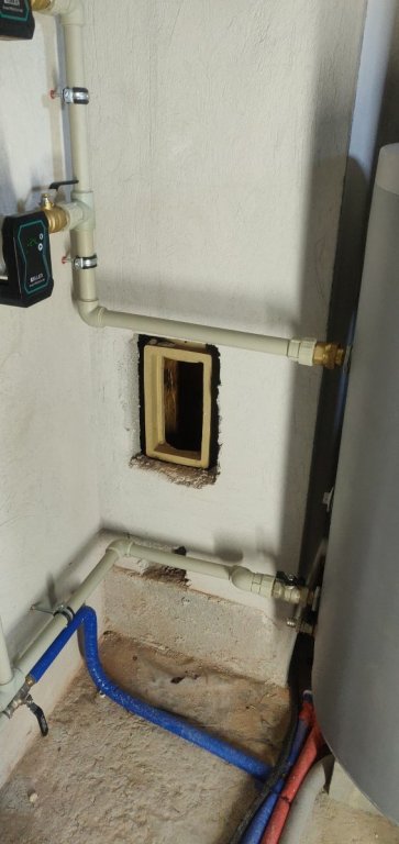

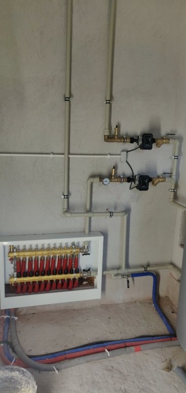

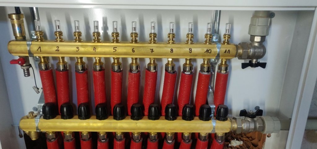

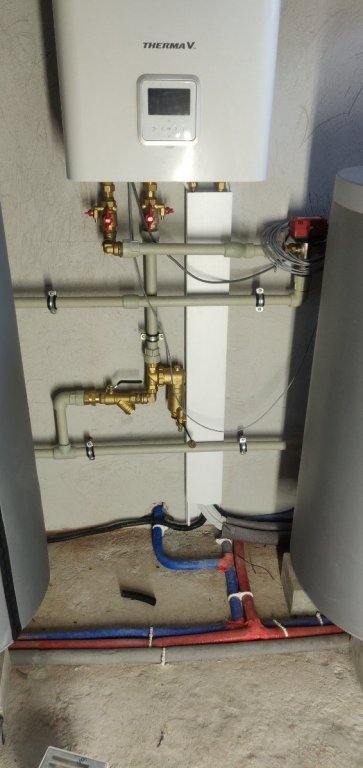

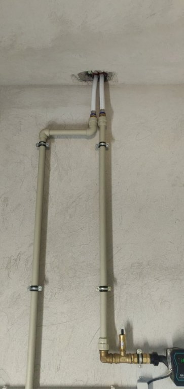

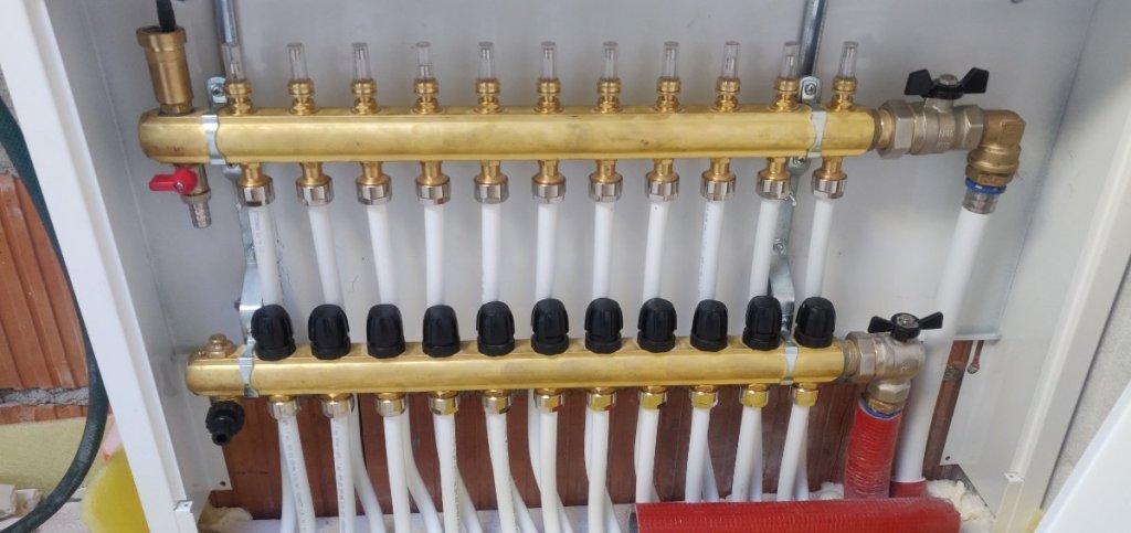

  1. Było robione tak jak piszesz. Przelewana każda pętla pojedynczo. Jak zakręcę te 4, które mają największy przepływ to inne pokazują przepływ od 0,5-0,8. Jeżeli odkręcę pojedynczo rotametr to przepływ jest na maxa. Wszystko już sprawdzano oprócz podmiany rozdzielacza i sprawdzenia rur zasilania/powrotu jak sugeruje hajtaler. Może gdzieś coś jest zapchane, albo rzeczywiście zmiana przekroju ma taki wpływ na obniżenie przepływu. Nawet sprawdzałem przepływ na kraniku na dolnej belce rozdzielacza wiaderkiem z otwartym dopływem z wodociągu ciśnienie na manometrze utrzymywało się 2,1 na wolnym wypływie, a w ciągu minuty ok 3 wiaderek 5l było wylane czyli na wyjściu z wszystkich pętli było ok 15l/min czyli na jedną ponad 1,3l/m. Pompka chodziła wtedy na maxa, zamknięty rozdzielacz na parterze.
  2. Witam, mam problem na rozdzielaczu na poddaszu. Chciałem sprawdzić nową instalację przez wygrzaniem anhydrytu i sprawdzić przepływy na rozdzielaczach na podłogówce. Okazało się że nie można uzyskać przepływu na wszystkich rotametrach na rozdzielaczu na poddaszu. 4 z nich pokazują jakiś przepływ (dwa ok 2l./m, kolejne dwa poniżej, a reszta 0 lub nie do zmierzenia. 11 pętli długości ok. 70m-80m, PEX 16x2. Podłogówka co 10 cm układana. Rura zasilająca rozdzielacz na poddaszu od pompy PP-R 32x4,4 przechodząca w PEX 26x3 do rozdzielacza. Powrót odwrotnie PEX w PP-R tak jak na zdjęciach. Pompa Keller 25-6-180. Włączona na maksa. Odpowietrzany układ, każda pętla po kolei, bez poprawy. Wysokość rozdzielacza od pompy 2 m długość rury od pompy ok 6m. Bufor 200l, pompa ciepła. Na parterze mam taki sam rozdzielacz tyle samo pętli w podobnej długości. Na rozdzielaczu bez problemu na każdym rotametrze min 2l/min nawet przy średniej wydajności pompy. Rura zasilająca oraz powrót PP-R 32x4,4 (tylko taka różnica miedzy obydwoma rozdzielaczami) Próbowałem puszczać tylko obieg na poddasze przy odciętym parterze, nic to nie zmieniło. Zamienialiśmy pompki obiegowe nic nie zmieniło. Pompa ciepła nie uruchamiana na te testy oraz CWU odcięte narazie. Z resztą nawet jak uruchamialiśmy pompę ciepła na 25oC, to sytuacja taka sama. Instalację robił hydraulik, on też jest w fazie szukania przyczyny, ale pomysły się kończą i dlatego chciałem zasięgnąć opinii tutaj. Z góry dziękuję za każdą opinię.
