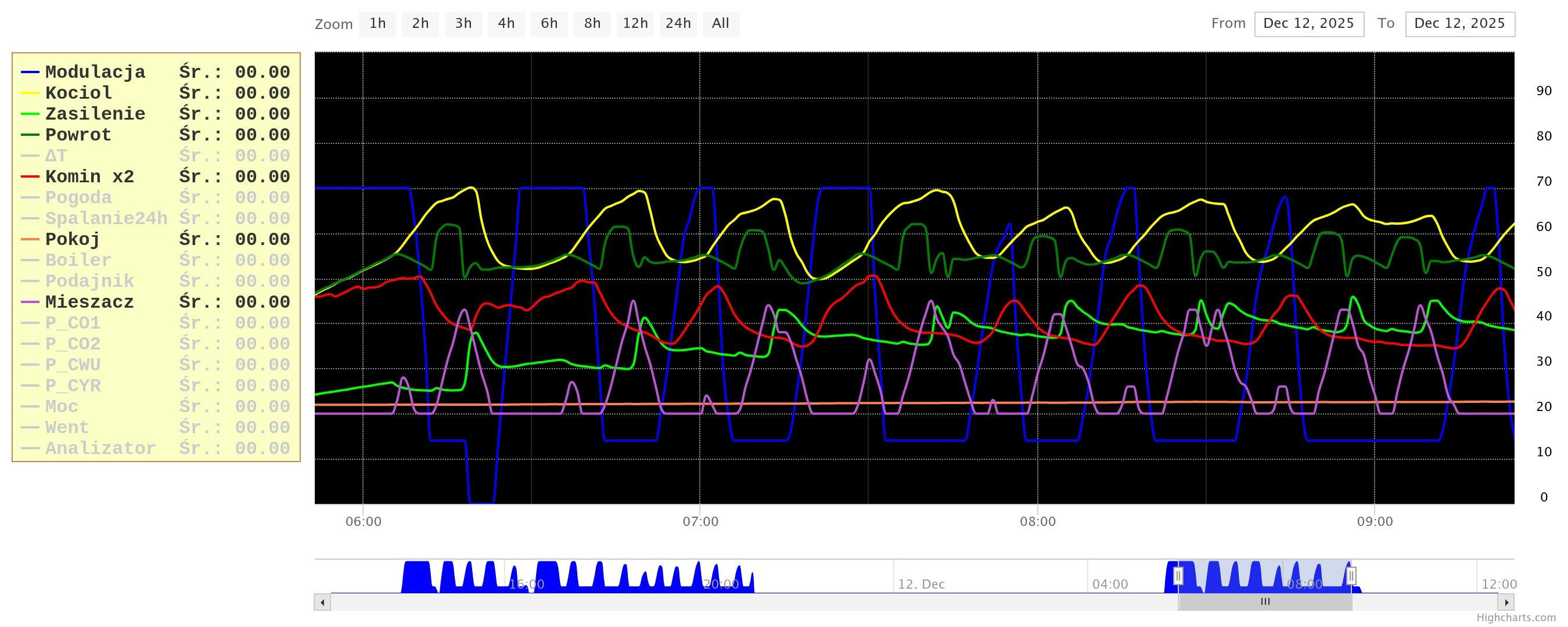

  1. Powrót ma nastawę 55st, pompa obiegowa i co ustawiona na stały wydatek bieg 2, wykres był przy dynamice 1 a po nocy na tych samych ustawieniach wygląda jak załączony
  2. Wartość temperatury nastawionej to 60 histereza 10, soft 5.58, moc ograniczona ze względu na to co opisałem jak dojdzie do 100% piec się wygasza, próbowałem zaworem zablokowanym na minimum 32% by utrzymać przepływ i efekt był ten sam

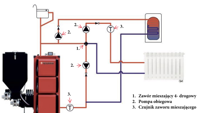

  3. Cześć, mam niestety problem z opanowaniem kotła 12kw z podajnikiem SV300 i SKZP05. Głównym problemem jest to że kocioł działa niestabilnie, moduluje bardzo wysoko do ograniczenia modulacji po czym spada do dolnego ograniczenia/ wygasza się. Parametry palnika prawidłowe, wyznaczony potencjał, wprowadzona kaloryczność i moc kotła. Ograniczałem dolną, górną granicę modulacji, bez efektu. Dynamika modulacji czy 1 czy 7 bez zmian. Wykres zachowania temperatur: Instalacja wg schematu poniżej: Czy ma ktoś może jakiś pomysł?
