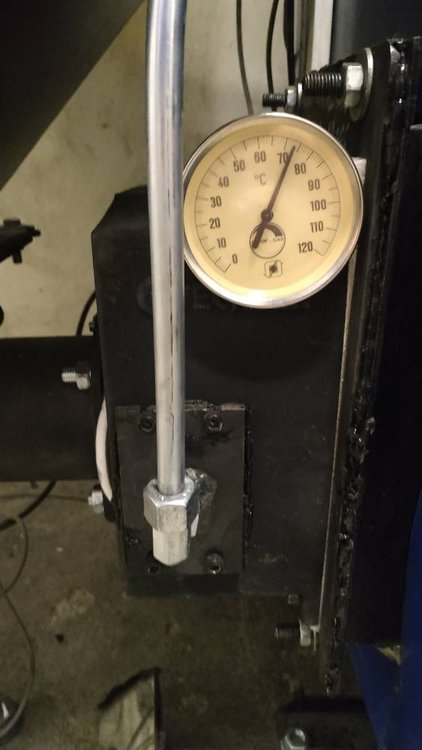

Czy jest możliwe wyizolowanie zewnętrznego korpusu palnika sv 200 bez negatywnych konsekwencji dla pracy samego palnika ,a co za tym idzie pracy kotła.Przy starym kociołku miałem wszystko wyizolowane i temperatura w kotłowni oscylowała około 12-15 stopni.Obecnie to jakieś 20 wolał bym to ciepełko okiełznać i wykorzystać je w mieszkaniu.Zaizolowałem rure spalinową i dołożyłem izolacje na górnych drzwiczkach ,spróbuje dołożyć izolacji na dolnych ,a  ten żeliwny korpus to kolejna grzałka.
Już kiedyś pisałem, że dla kotłów 5ej klasy stowarzyszenie kominiarzy polskich zaleca izolowanie rur kominowych. To poprawia ciąg kominowy.
Co do żeliwa, niestety wcześniejsze palniki typu brucer lub ekoenergia mocno się grzały, blisko kotła dół żeliwa potrafił mieć pod 90st w podtrzymaniu żaru.
Tu SVka w odlewie żeliwnym też chłodna nie jest. Nie spotkałem się jeszcze z kimś, kto by to izolował.
Sami będziemy teraz dawać do wersji pelletowych taką małą osłonkę. To jednak nie zakrywa całego palnika
tez kiedyś wspominałem o tym - to największa grzałka w tej chwili w kotłowni, więcej ciepła ucieka przez ten palnik niż wszystkie rury razem wzięte. A przy obecnych mikropiecusiach typu 10 kW to przez sam ten palnik z 10% ciepła będzie ulatywać w powietrze. Pół biedy jak pójdzie gdzieś na dom, ale nie zawsze tak jest.
Jak będę miał troszeczkę luzu to wyizoluje powierzchnie poziome odlewu i założe czujniki temperatury ,aby obserwować co się dzieje .Swoje obserwacje podam na forum.
Nightwatch a jaki Ty masz kocioł i palnik. Sterownik jak rozumiem własny.
Kijasr ma termometr zamontowany na palniku. Wrzuć może fotkę jak to u Ciebie wygląda.
kocioł dragon 19kw, palnik sv 200. Czujnik temp wkładałem w otwór mocowania na górze obudowy palnika (w kołnierzu mocującym do kotła), teraz już go tam nie mam bo robi za czujnik spalin.
To zależy na jakiej mocy pracuje ta temperatura nie jest stała.IMG_20200416_200513.jpg
