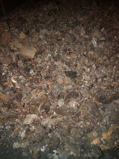

Powiedzcie coś o tym popiole. Bartex Gold
