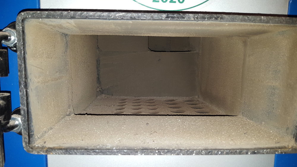

Miał na pewno  nie ma takiej kaloryczności jak piszą. Ja na rynnie paliłem miałem ale teraz kupuję po 800zł ekogroszek i mam spokój z pyłem itp. Poza tym mam suchutki opał :)
Paliłem troszkę odsiewką, i daje radę. Na składzie kosztuje 570 jak pamiętam.
U mnie tez po tyle i tak myśle czy nie kupić
Tak wyglądał wymiennik po paleniu odsiewką. Na groszkach tak mi się nie udało. Nie wiem dlaczego .
Ja kupiłem na lato ekogroszek  po 650zl więc nie wiem czy Eko miał taniej wyjedzie
