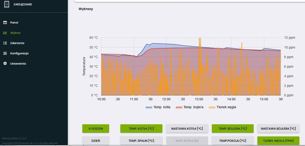

Jak ma być kolorowo, to moduł internetowy i jak kto woli albo na kompie albo przez aplikacje na telefonie
To po dodaniu modułu internetowego do Argos Blacka
Są ludzie, którym brakuje bajerów i lubią mieć coś kojojwego i bajeranckiego - czasem z tego nie potrafią skorzystać ale mają.
Mnie bardziej wnerwia jak przykładowo jakiś sterownik ma 2-3 wyjścia na pompy, ale każde jest przypisane do czego innego, potem widzisz wykorzystane jedno do którego są spięte 2-3 pompy na raz bo nikt nie założył, żeby wyjście 2 lub 3 mogły pracować równolegle do CO... Lub czasowe ustawienie pompy - pisze cyrkulacyjna, ale nikt nie wpadnie że na wiosne, jesień może tą opcją dogrzać kaloryfer w łazience o danej godzinie itp. Potem jest kombinatoryka jak nadrobić brak czujki za pare zł lub braku kilku linijek kodu. Kto jest mało kreatywny to wymięka...
Przyznam, że internetowo wygląda to ładnie - z funkcjonalnością nie wiem jak.
Może w tym tygodniu wypatrosze ten sterownik to czegoś się dowiem...
