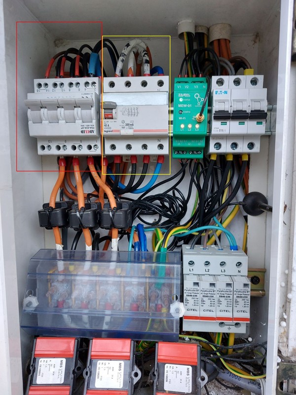

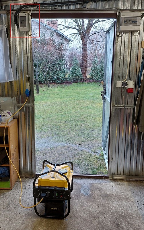

Jak by co to układ jest przetestowany z agregatem inwerterowym ze zdjęcia. Punkt połączenia PE i jednej z faz agregatu jest uziemiony przed różnicówką dodatkowym uziomem szpilkowym (u mnie 4m). Moja różnicówka to B10A 30mA bo mam agregat tylko 2000W. Przełącznik agregat/sieć (czerwony) mam założony odwrotnie bo akurat tak pasował lepiej do mojej tablicy. Dodatkowo w czasie pracy na agregacie wyłączam też zabezpieczenie główne(żółte) rozdzielnicy aby być pewnym że żadne napięcie nie przedostanie się od agregatu w stronę licznika i dalej na sieć energetyczną.
Przypadkowo sprawdziłem też że moja instalacja PV zsynchronizowała się do tego agregatu i zaczęła produkować energię, (podczas pracy na agregacie zapomniałem wyłączyć zabezpieczenia od instalacji PV). Moja instalacja PV jest oparta o mikroinwertery więc po przejściu z układu 3-fazowego na 1-fazowy wszystkie mikroinwertery zsynchronizowały się do jednej fazy. Przy inwerterach PV 3-fazowych to nie zadziała.
