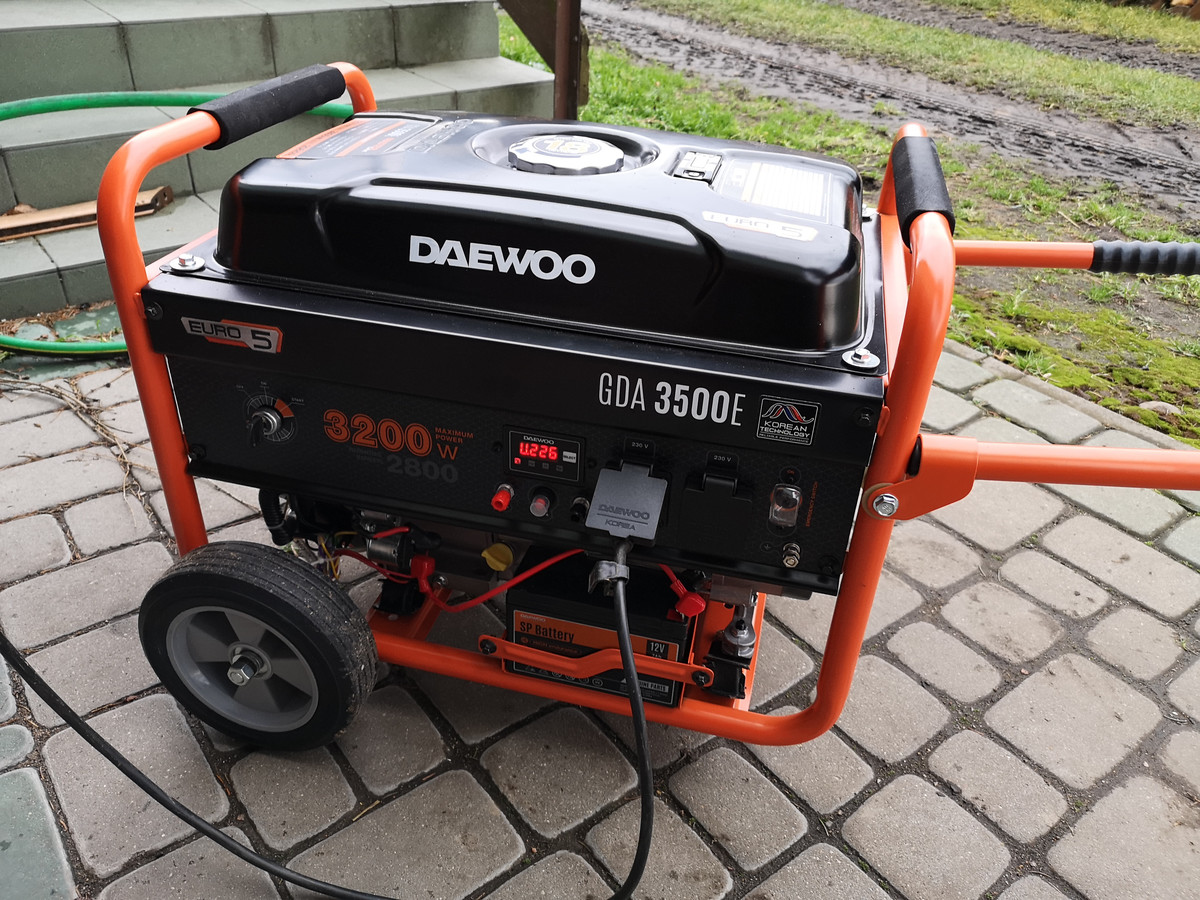

ByCygano Opublikowano 14 Listopada 2021 #1 Opublikowano 14 Listopada 2021 (edytowane) Witam, odświeżę temat. Planuje zakup małego agregatu prądotwórczego. Agregaty które rozważam to KRUZER TH 3900E oraz Daewoo GDA 3500E. Pytanie ktoś miał do czynienia z tymi agregatami, firmami? Drugie pytanie czy pod te agregaty można podłączyć z zasilacze ZA-TECH-700 który posiadam i będzie to działało ? W sensie czy zasilacz nie będzie przełączał się na akumulator pod agregatem. Edytowane 15 Listopada 2021 przez Ryszard Dodano prefiks Cytuj

ByCygano Opublikowano 2 Grudnia 2021 Autor #5 Opublikowano 2 Grudnia 2021 Pora na mówienie jak jest. Na drodze kupna nabyłem agregat Daewoo GDA 3500E, dzisiaj próba i podłączenie do ups, co mam przy piecu ZA-TECH-700. Po 10 min stwierdzam działa, ups nie przechodzi na akumulator i ciągnie na prądzie z agregatu. Cytuj

ByCygano Opublikowano 8 Września 2022 Autor #8 Opublikowano 8 Września 2022 @Rycek Za wiele Ci nie podpowiem, kupilem go do awaryjnych zasileń, lecz na szczeście nie było potrzeby jego użycia, co jakiś czas go przepalam i w sumie tyle. Był na próbe podłączany do specjalnego przyłącza na dom co wykonał elekteyk, działał na nim ups od pieca, lodówka, zamrażarka i oświetlenie w domu. I w sumie tyle z użytkowania mogę powiedzieć. Co moge dodać to szlifierka kątowa Makita pod nim wystartować nie chciała. Cytuj
