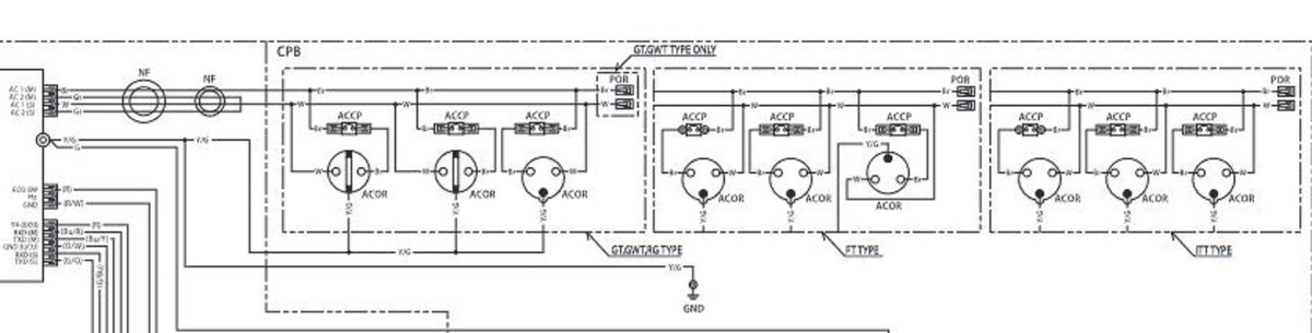

Układ elektryczny w domu to TNS. Agregat będzie jednofazowy inwerterowy o mocy nom. 5 kW. Moc szczytowa 7 kW.  Moc silnika 11 KM.. Jak oceniacie taki schemat. Oczywiście nie ma na nim licznika i zabezpieczeń, które są naturalne.

Wyciąg z instrukcji. Przypominam, że agregat jest inwerterowy. Musi się nadawać do zasilania budynków. Tak jest w opisie. Wklejam też część schematu jak wyjścia z inwertera są rozprowadzone do wyjść zasilania. Mam nadzieję, że będzie widoczna. Na rozdzielnicy generatora mogą być trzy rodzaje podłaczeń. Jednak zawsze występuje gniazdo CEE ( jak dobrze pamietam nazwę) gdzie nie ma możliwości zamiany N i L.
Uziemienie
Agregat jest wyposażony w system uziemienia, łączący elementy ramy konstrukcyjnej
generatora z zaciskami uziemienia w gniazdach prądu zmiennego AC. Do zacisku uziemienia
nie jest podłączony przewód zerowy prądu zmiennego
Podłączanie do instalacji elektrycznych budynków
Podłączenie agregatu do instalacji elektrycznej budynku może wykonać jedynie
wykwalifikowany elektryk po zainstalowaniu przełącznika izolacyjnego, zgodnie z wszelkimi
obowiązującymi przepisami prawa oraz lokalnymi przepisami użytkowania urządzeń
elektrycznych.
Zaczerpniete z instrukcji obslugi mojego agregatu:
- Nigdy nie podłączaj agregatu do gniazdek w budynku.
- Ochrona przeciwporażeniowa zależy od zastosowanego bezpiecznika, a wartość bezpiecznika uzależniona jest od modelu agregatu. Jeśli bezpiecznik wymaga wymiany to musi być on wymieniony na taki sam, mający identyczne parametry techniczne.
- Uziemianie neutralnego przewodu generatora może być wykonane jedynie przez wykwalifikowanego elektryka pod warunkiem zastosowanie dodatkowej ochrony przeciwporażeniowej. (PN-EN 60364-4-41).
- W przypadku zastosowania agregatu do zasilania istniejącej sieci, np. domowej lub warsztatowej, należy zweryfikować skuteczność ochrony przeciwporażeniowej zastosowanej w tej sieci. Dodatkowe zabezpieczenie może okazać się niezbędne ze względu na niski prąd zwarciowy agregatu. Podłączenie agregatu do takiej sieci może być wykonane tylko przez wykwalifikowanego elektryka z odpowiednimi uprawnieniami.
- Uzwojenia generatora nie są podłączone do uziemienia. Dzięki temu urządzenie jest bezpieczne i eliminuje ryzyko porażenia prądem elektrycznym. W przypadku zastosowania agregatu do zasilania sieci odbiorczych w systemie TN lub TT konieczne jest podłączenie punktu neutralnego uzwojenia generatora do zacisku PE, uziemienie urządzenia zgodnie z wymaganiami normy PN-EN 60364-4-41 oraz dodatkowe zabezpieczenie przeciwporażeniowe - wyłącznik różnicowo- prądowy o prądzie zadziałania nie przekraczającym 30 mA. Instalacja tego urządzenia musi być przeprowadzona przez wykwalifikowanego elektryka

Przy czym roznicowki juz masz. Prawdopodobnie „N” na agregacie jest wyprowadzone na zewnatrz i podlaczone do zacisku. Stad trzeba do PE w budynku (raczej nie preta w ziemi).

4 minuty temu, sambor napisał:
A możesz podać co to za cudo?
Honda EU 70is

Myślę, że nie do końca. Właśnie jak na początku zaznaczyłem można zastosować taką ochronę 2 w 1. Czyli RCBO.  Po odłączeniu sieci w razie czego ochrona to zadziała. Pomimo brak sprzężenia N i PE czyli uziemienia. PE nie odłączamy na przełączniku zasilania. Czyli uziemienie mamy niezależne od rodzaju zasilania. Tak to rozumiem.
Wyłącznik RCBO firmy Hager to jedno urządzenie, które spełnia zarówno funkcje ochrony dodatkowej, jak i uzupełniającej. Dzięki umieszczeniu obydwu funkcji w jednej obudowie, znacznie obniżył się czas potrzebny na wykonanie prac instalatorskich, przy jednoczesnym podniesieniu poziomu bezpieczeństwa i komfortu pracy. Wyłączniki różnicowoprądowe z członem nadprądowym w momencie zadziałania wyłączają zarówno biegun fazowy, jak również biegun neutralny

Teraz 2 pytania - dlaczego tylko 16A, a nie 20 czy 25A i co będzie jak w domu są już wyłączniki różnicowo- prądowe?
Będziesz stosował różnicówki selektywne?
