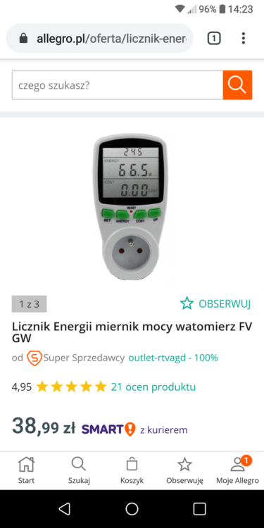

Może ktoś wie ile pobiera prądu pompa głębinowa, gdy zaczyna pompować. Domyślam się, że jest to więcej niż ewentualne znamionowe 1,1 kw?

Popytaj znajomych czy mają coś takiego,ewentualnie zainwestuj... Może w przyszłości też Ci się do czegoś przyda... Nie będziesz musiał pompy wyciągać aby coś z niej wyczytać... O ile uda się coś tam odczytać. Podłączysz i sprawdzisz...
Posiadam takowe ustrojstwo kolego... ;-) Zastanawiałem się właśnie czy go nie podłączyć i zobaczyć co pokaże. Mam nadzieję tylko, że ten miernik reaguje dosyć szybko i pokaże ten skok poboru przy starcie pompy. Wyjmowanie pompy jak na razie nie wchodzi w rachubę, dopóki działa, bo że tak powiem, zanurzona jest dość głęboko...

U mnie pokazuje jak załącza się zapalrka PSx-2 ( ta japońska) i w pierwszej chwili potrafi wskazać ponad 1KW..

Rozumiem, że dopóki nie dowiem się, jaki prąd max pobiera pompa, to nie ruszę z tematem...
