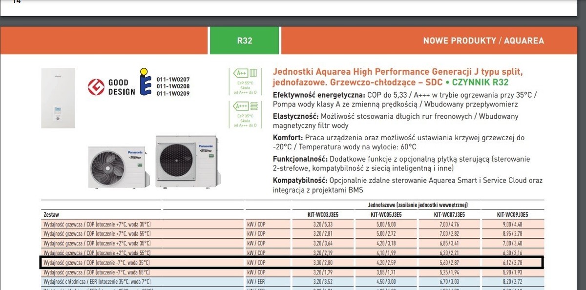

z tabeli poniżej wynika, że przy -7 i temp. zasilania 35 stopni PC wytwarza ok. 6 kW, czyli teoretycznie byłoby ok?

Ty patrz ile daje ten panasonic przy 2 stopniach bo takich dni będzie najwięcej i żebyś nie musiał na siłę bufora montować żeby pompa nie taktowała. Lepiej dać 7kW i ewentualną grzałkę 1,5kW niż pchać na zapas

Pompa ma w sobie grzałki tak, że 7 kW z Panasonica lub 6-8 Rotenso powinno być ok?
54 minuty temu, tommyp2 napisał:
Rozważam dalej:

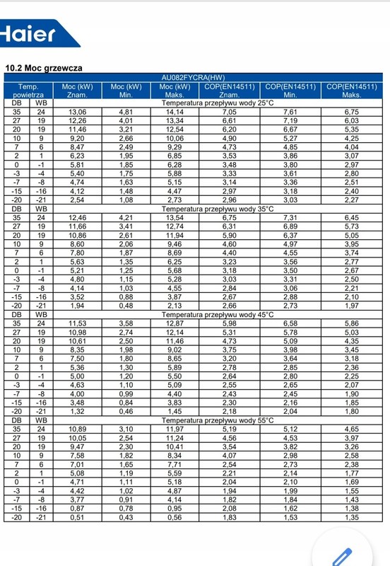

Takie same parametry ma też haier , warto wydawać więcej ?

Godzinę temu, tommyp2 napisał:
Rozważam dalej:
Tylko że ty splita pokazujesz i nie licz że to mało kosztuje , ja bym się mocno zastanawiał czy warto pchać 100 proc więcej .

Nie to żebym bronił Panasa , bo sam nie jestem zwolennikiem wyrywania od ludzi takiej kasy, ale porównanie do Haiera nie jest szczęśliwe , sama tabelka pokazuje jaka jest sprawność przy minus 7 stopniach , o sterowaniu i tym co ono daje nie wspominając. Już sam brak krzywej grzewczej w Haierze stawia go na przegranej pod względem zużycia prądu.
Panasonik na pewno jest lepszą opcją to pewne ale split panasa ile kosztuje ? toć to przepaść cenowa bo tu kolega tommyp2 podał splita do rozwagi , tak po cichu troszkę za dużo rozmyślam czy dobrze zrobiłem kupujac monobloka nie to że haier czy coś ale to że mogłem kupić klimę np rotenso mirai i przerobić na pc z wymiennikiem w domu no i sterowania do nich są zupełnie lepsze niż nawet markowych sprzętów .
