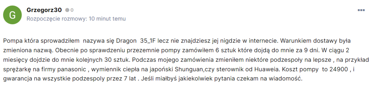

Podczas doboru pompy ciepła zwróć uwagę na współczynniki grzewcze w określonych temperaturach na zewnątrz. Pamiętaj też , że aby uniknąć wysokiego zużycia energii warto wybrać pompę bez wbudowanej grzałki, za to z dobrymi parametrami grzewczymi w niskich temperaturach. Warto również rozważyć inne pompy od tych które wymieniłeś. Osobiście posiadam pompę monoblok o  mocy 12kw która jest w sprzedaży wyłącznie na rynek amerykański(kanada), bez wbudowanej grzałki z efektywnością grzewczą 7kw i temperaturze wody wej/wyj 40 45 stopni w temperaturze zewnętrznej otoczenia  -12 do -14 stopni. Ubiegłą zimą sprawdziła się niesamowicie , przy czym rachunki mnie nie zjadły a powierzchnia mojego domu to 230m2. I co najważniejsze gwarancja producenta na 7 lat na wszystkie podzespoły pompy, nie wspominając o cenie która nie przekracza 25 tys.
To teraz kolego marketingowcu wkleisz na priva model pompy i może coś upchniesz kolejnemu klientowi 😁
To jakim cudem kupiłeś w Polsce ?😊

Nie podawaj nazwy producenta Twojej pompy ciepła, zapodaj nam wykres z krzywą grzewczą, z uwzględnieniem danych w tych niskich temperaturach.
Zrewanżuję się Tobie danymi pompy Panasonica T-CAP.
HAHAHAHAAAAAAA Dostałem odpowiedź na priva 🤣🤣🤣
Cytuję:
Ustawiajcie się w kolejkę zdaje się, że okazja pierwsza klasa!
