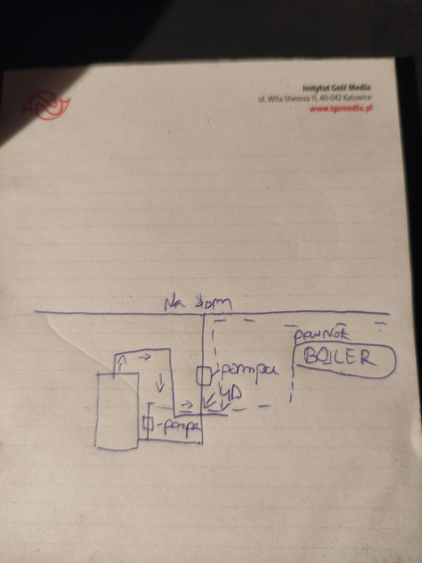

Tu
A to jest do bojlera.. już nie wiem co robic
Aaa, to jest pompa do boilera a nie żaden bypass. Kumam. Miałeś narysować układ w kotłowni. Nie zrobiłeś to jak ma ci ktokolwiek sensownie pomóc z instalacją?
Coś takiego z tego co widzę
Z tego co zauważyłem na wcześniejszych zdjęciach to zasilanie do boilera masz wpięte za mieszaczem a powrót z niego jest na powrocie kotła przed zaworem. Jeżeli dobrze miarkuje to to nie ma prawa działać. Rozrysuj później te podłączenia w kotłowni
