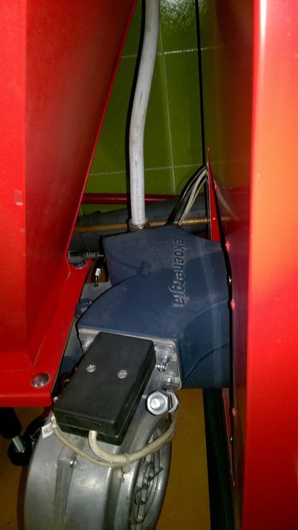

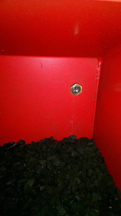

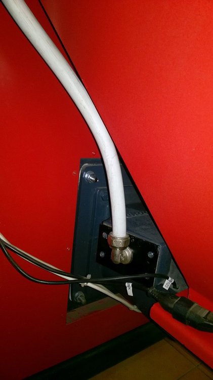

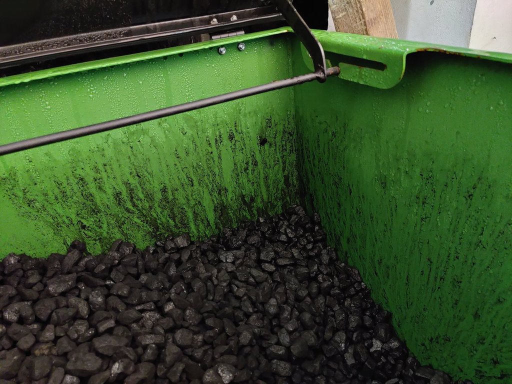

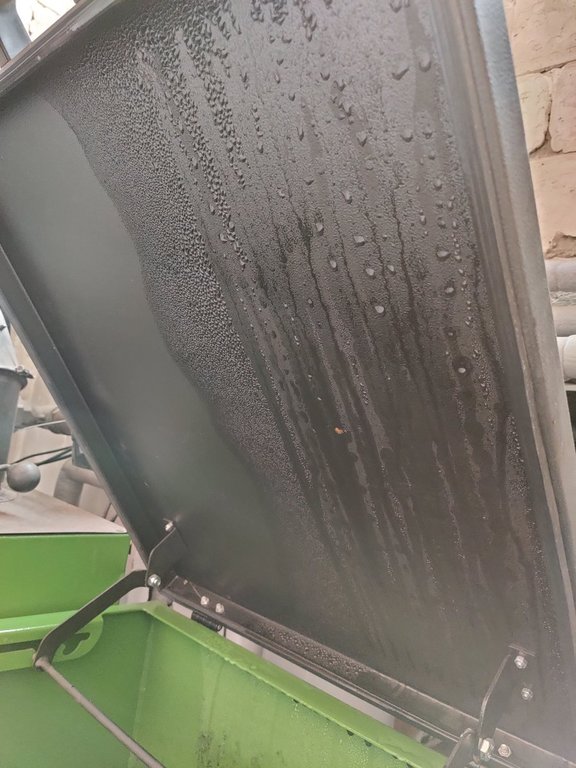

Pytanie numer jeden: Strasznie rosi mi się zasyp, węgiel workowany Karlik kupiony tyle co świeżo po montażu pieca na jesień i leży kilka dni otwarty przed zasypaniem. Ogólnie węgiel wygląda na suchy, ale jednak.. czy bawić się w mieszanie z pelletem? dosypywanie wapna? Montaż nadmuchu? Tylko czy nie stracę tutaj gwarancji?

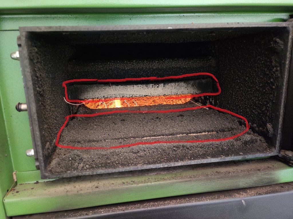

Pytanie numer dwa: posiadam ruszt awaryjny i jeżeli dobrze rozumiem to są te cegły nad paleniskiem? czy wpływają one na poprawność pracy pieca przy normalnym użytkowaniu? Bo ja mam je włożone, łącznie 4sztuki, a jak oglądam filmy na youtube to każdy ma je wyciągnięte. Zawirowywacze montażyści pieca polecili wyciągnąć, też nie wiem czy to dobry pomysł czy zły.. odnośnie rusztu nic nie gadali.

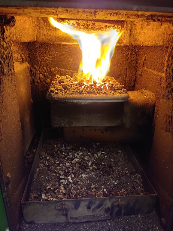

Witam, o jakim ruszcie awaryjnym kolego mówisz, przecież to piec 5 klasy. Cegły to płyty szamotowe i powinny być na swoim miejscu tak samo jak zawirowacze. To po pierwsze po drugie dosuszanie zbiornika jak najbardziej polecam. Co do gwarancji przecież nie ingerujesz w piec tylko wiercisz dwa otwory jeden w zaślepce podajnika mocowanie wentylatora drugi w koszu. Nie wiem jak uzyskujesz takie spalanie bo patrząc na zdjęcia to tragedia, spieki i sadza. Ustawienia do poprawy, za dużo powietrza, płomień ma prawie nie dochodzić do deflektora a nie go całego obejmować. Druga sprawa to wartało by najpierwej wyczyścić z tej sadzy bo nie wygląda to zbyt ciekawie.
Instrukcja pokazuje co innego .. stosowałem się do tego zdjęcia z ustawieniami.

Powiem szczerze, że to i tak lepiej wygląda niż fachowcy montażyści ustawili.. dam więcej czasu podawania/skrócę czas przerwy podawania robią się większe spieki. Dam więcej powietrza spala się na popiół, ale piec dużo dłużej  się dogrzewa.
Z mniejszym nadmuchem 35% wydawało mi się, że też gorzej.
Po tygodniu pełne wiaderko popiołu i spieków, to aż tak źle ? Myślałem, że jest dobrze...

Domyślam się, że palnik ekoenergia, jaki sterownik i może coś bliżej o instalacji i parametrach groszku bo ta sadza może powstawać z jego znacznego zawilgocenia lub też z jego parametrów a najprędzej jedno i drugie. Na zdjęciach i w temacie wykonanie dosuszania zasobnika.
A tu odpowiedź odnośnie płomienia zalecanego przez producenta. W piecu biało a u ciebie ? Porównaj.
