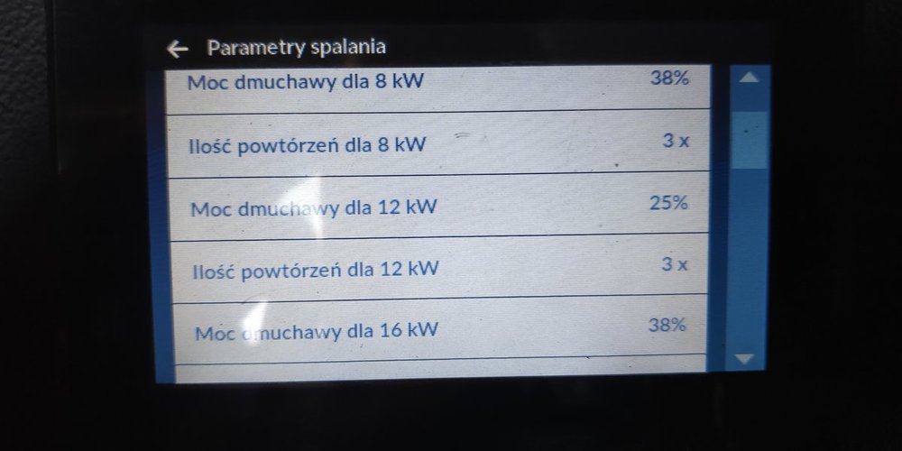

Bruli nie ma parametru kaloryczność, jeśli nie osiąga temp. to zwiększyć moc z 16 na 20kw. w spalaniu grupowym trzeba dobrze dobrać wiatr dla danej mocy. Wygrzanie podłogówki jest dużym obciążeniem dla kotła po wygrzaniu pewnie mocy można będzie ująć.
Podniesienie mocy zwiększy nawęglanie palnika i będzie jeszcze więcej niespalonego węgla , trzeba podnieść powietrze i to sporo , a tak po za tym 55 na podłogę to za dużo , 30-35 stopni w zupełności wystarczy , przy paleniu w PID chodzi właśnie o to żeby piec modulował mocą i jak najrzadziej się odstawiał
Czemu tak jest dla 12 ?
 dla 8 jest 38% to dla 12 nie może być 25 % . Powinno być odpowiednio więcej , nie wiem ile to już musisz sam ustawic . Jeśli przy 8 jest ok to przy 12kw powinno być więcej powietrza . Czy to będzie połowa z 38 czy ile musisz już samemu dobrać. Jaka tam jest dmuchawa jakiej mocy ?
Bo w spalaniu grupowym biorą udział dwie moce lub jedna np.8/8kw lub12/12kw, kolega ustawione ma   8-16 nie ma mocy pośredniej. To nie jest pid tylko coś pośredniego między dwustanem a pidem. Powietrze  z mojego doświadczenia powinno wzrastać o ok. 2 oczka na mocy dla dmuchawy 40 wat. Jeśli dla 8kw jest 38% i zakładając że jest poprawne to dla 12kw40% i dla 16kw powinno być 42% itd. na początek zwiększyć dmuchawę na 42-43% dla 16kw i obserwować.

@janklos12 dokładnie o to mi chodziło :) nie może wzrastać moc w sensie naweglanie a spadać nadmuch . To ma być w równomiernie dobrane . Więcej mocy więcej powietrza . I to już trzeba samemu dopasowac do każdego stopnia .
Dokładnie tak jest. mam na jednym kotle ogniwo10kw sterownik ecoal starszej wersji który ma między innymi spalanie grupowe i używałem go kilka lat. By to fajnie działało trzeba dobrze dobrać wiatr dla danej mocy.

Ustawienie które widzieliście dla poszczególnych mocy już sam zmieniałem i nie mam już pomysłu.

Daj 5 podań dla 16kw i wiatr 43-45% i popatrz na palnik jak by było mało to ustaw 20 kw i 5podań i dobierz wiatr. płomień ma być jasno -żółty nie czerwony ale i nie świecocy jak w palniku gazowym.  to jest dla mocy max, minimalna może zostać na 8kw ta fotka to jest z silnika motoreduktora.

Wpa 06 jest mocną dmuchawą i te ustawienia wiatru które podałem są dla mojej wpa 07  która ma 34wat i dla palnika Burner-s  a  twoja dmuchawa ma pewnie z 80wat. trzeba obserwować ale za wiele wiatru też nie dobrze. Jaki tam jest palnik? daj foto płomienia

Daje dla 16 kw 55% i 4 powtórzenia
