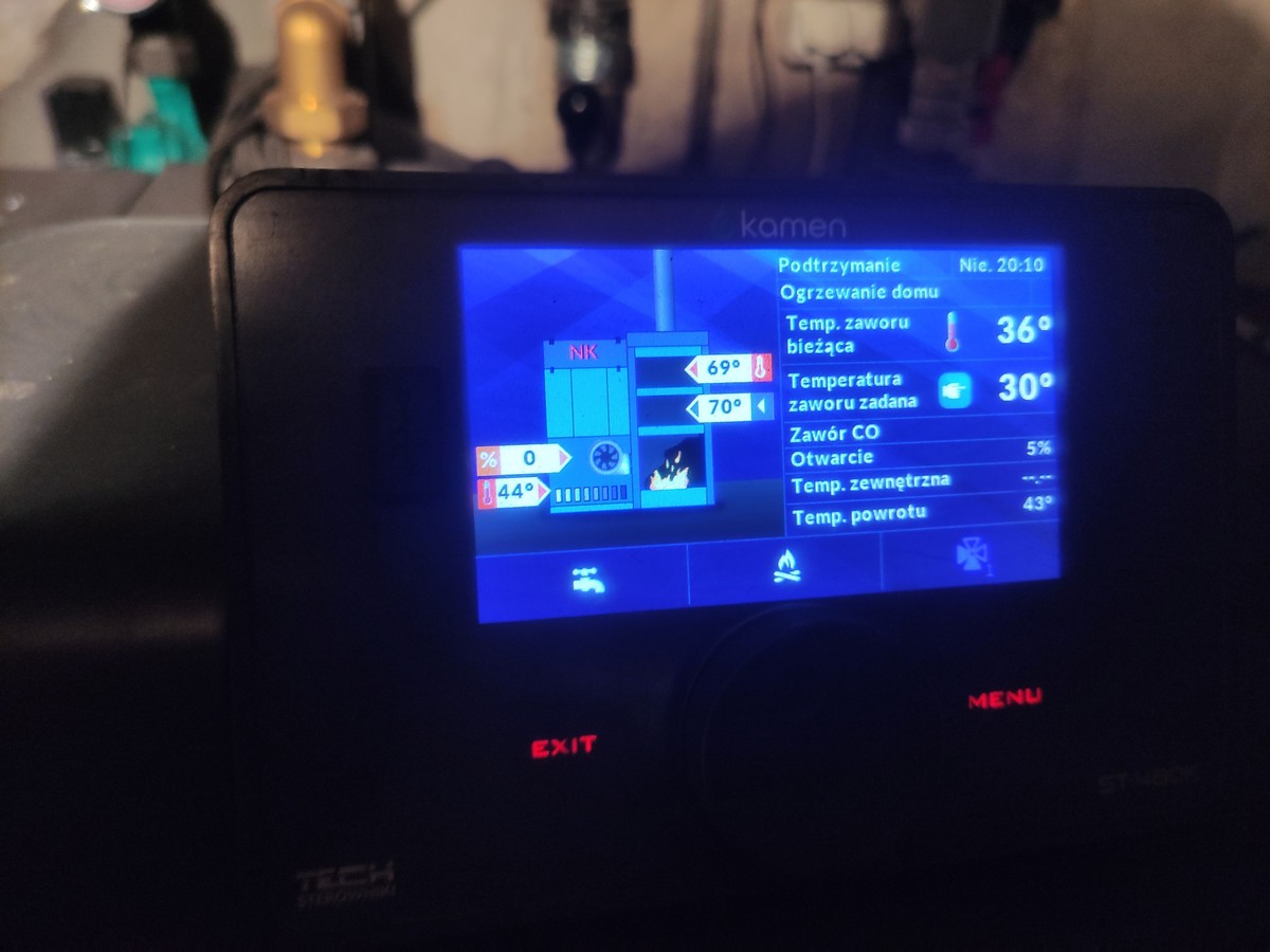

To sprawdź czy napewno wyłączyłeś ochronę powrotu. W menu instalatora sprawdź parametr kontrola tempoeratury. Ile jest sekund?

Przy otwarciu dolnych drzwi do palnika ogień praktycznie w całej komorze tak chyba nie powinno to wyglądać ?
Ochrona powrotu wyłączona, kontrolą temperatury wynosi 30 sekund
To zależy od węgla. Zapewne masz ten płomienny. A palnik w tym kotle to pewnie 25 albo nawet 30 kW. A kocioł zasuwa w tej chwili na mocy max. Po otwarciu drzwiczek do komory dostaje się wiecej tlenu. Po zamknięciu na palniku jest trochę inaczej.

Sprawdź parametry zaworu o które prosiłem.
Kontrola temperatury 30 sekund
Czas otwarcia 2 minuty
Skok jednostkowy 5%
Minimalne otwarcie 5%
Ochrona kotła wyłączona
Czyli kontrola temperatury, skok jednostkowy, nieczułość i minimalne otwarcie.
Temperatura na kotle wzrosła do 75 stopni, zawór skoczył nagle do 64 bo zaczął się otwierać teraz się przymyka i temperatura spada
Rury z centralnego zaczęły stukać
Powrót też spadł do 33 stopni
Kontrolę temp załącz na 60 sek. Nie będzie latał w te i we wte. Lekki problem może wystepować po załączeniu pompy CWU. Bo może działać za wolno i nie nadążać. Przy pompach równoległych. Czazs otwarcia... Naprawdę taki czas ma siłownik zaworu? bo nastawa w serze i wartość na siłowniku musi się zgadzać. Skok jednostkowy zrób 2-3% i obserwuj jak się zawór zachowuje. Minimalne otwarcie to zależy od instalacji grzejnikowej. Ochronę kotła możesz załączyć i ustawić na 85 stopni. Gdy kocioł  przebije te temperaturę wtedy załączają się wszystkie pompy a zawór otwiera się na ,max żeby schłodzić kocioł.

wzrost temp to konsekwencja wysokiej mocy kotła. I jest to tzw wzrost spoczynkowy. Dziwne że otwiera się zawór. Ochronę kotła miałeś niby wyłączoną.
Ok pozmieniałem, ochronę miałem wyłączona, teraz dałem 85 stopni,
Ale piec teraz stracił całe ciepło i jest na nim 58 stopni i dalej spada..
Już 54 stopnie na piecu
50 stopni
To powinien się załączyć. Jaką masz histerezę temperatury zadanej? To jest spadek od zadanej po jakim uruchamia się palnik.
Histerezę CO mam 2 stopnie
Załączył się, zaczął chodzić ale temperatura i tak spada
No i ta temperatura ślimaka wzrosła do 47
Podejrzewam, że ten naggły wuskok temperatury za zaworem to efekt za duzego skoku zaworu i zbyt krótkiego czasu kontroli temperatury. I w konsekwencji spadek na kotle. Kocioł musi pracować stabilnie ale i odbior na CO sterowany na grzejniki też musi działać stabilnie.

Witam wszystkich, na wstępie dziękuję wszystkim za rady, przemyślenia i poświęcony czas, odkąd uszczelnilem pokrywę zasobnika pali się o niebo lepiej, uszczelnienie korony retorty też zrobiło swoje, piec szybciej dochodzi do zadanej temperatury, smole z półek zdarłem na ciepło i szybciej się nagrzewają, popiół też wygląda dużo lepiej, instalator powiedział że ta pompa z bojlera pomaga dogrzać powrót w mojej instalacji, która jest stara na grubych rurach, włączyłem ochronę powrotu i na razie śmiga tylko musze zwiększyc jego moc żeby miał siłę dogrzać się na pompę na instalację bo na razie zadana mam 40 a osiąga 35
Obecne ustawienie to 8 sekund podawania, 44 sekundy przerwy nadmuch 33% czopuch otwarty na maksa nie ruszam tej przegrody, podtrzymanie jeszcze muszę dopracowac
