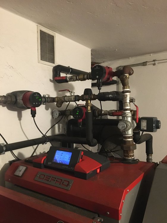

Mam problem z temperatura powrotu ,który obecnie wynosi 45 stopni , a nie zalecane na DTR 55 stopni . Piec 30kw wszystkie grzejniki z głowicami  , temperatura pieca zadane 65 st. , zawór 4d 1cal otwarty 50% z zaworu 50 st. na grzejniki , podlogowka 30stopni wpięta za 4d z powrotem do powrotu , pompa kotłowa na powrocie z 4d wszytko zgodnie ze sztuka i schematami z forum . Co jest nie tak skoro nie mogę zapewnić odpowiednik temperatury na powrocie , za mały zawór 4d ? Mamy obecnie 0 stopni , co będzie jak przy mrozach podniosę temperature zaworu na 60 stopni , spadnie jeszcze bardziej . Może montaż sprzęgła coś da , ale 4d to w sumie to samo. Proszę o porady niby wszystko jest zrobione , a jest nie tak .

Mam grzejniji z głowicami i przy temp. 0 stopni 50 zadane musi być ,żeby bylo ciepło i pomieszczenia się nagrzaly .
Nie było problemu przy +5 stopniach gdzie na CO było 40 stopni i 35% otwarcia zaworu . Powrót wynosił wtedy 56 stopni .
Srednica 1 cal CWU i CO 1cal piony so grzejników fi18/15 , podlogowka do rozdzielacza 3/4

Więc można by stwierdzić że masz duży odbiór ciepła i bardzo wychłodzony powrót z obiegu CO, przy otwarciu zaworu na 50%, połowa czynnika z powrotu idzie w kociołek, podnieś temperaturę kotła na 70 stopni i jeśli jeszcze można to podnieś wydajność pompy kotłowej
Pompa CO alpha2 25-6 w autoadapt pobór 7w , a kotlowa 25-4 alpha2 wiec jak dam na 2 bieg to nie będzie podbieranie czynnika z CO ? A i z jakim wzrostem spalania się liczyć tylko po zwiększeniu temperatury kotła ?
Spokojnie możesz dać na 2 a nawet spróbować 3 na obiegu kotłowym, pamiętaj że na obiegu CO za zaworem masz jeszcze drugą pompę podłogówki.  Podniesienie temperatury na kotle spalania nie podwyższy, bardzie zastanawia mnie te 50 stopni na obieg CO mi obecnie wystarcza przy -2 stopniach na zewnątrz 42 stopnie na obiegu no ale wiadomo inny dom inne zapotrzebowanie.
Ja podnioslem z 65st na 70st temp. kotła - różnicy w spalaniu brak, a wsrodku czysciej. Nie zastanawiaj sie tylko sprobuj, sam ocenisz.
Problem jest taki ,ze nie wiem za bardzo w jaka stronę iść . Wiadomo priorytet to oszczędność , ale praca kotła to zapewnia.
Przy głowicach testowałem pogodowke ale takie samo jest spalanie jak przy zadanej stałej temperaturze . Również zabawa z podawaniem wychodzi podobnie , teraz nastawy tych pomp .
Podlogowa 25-4 : 3 bieg stałe ciśnienie 12w
CO : 25-6 autoadapt 8w
CWU: 25-4 I bieg
kotlowa : 25-4 II bieg
Wszedzie zawory zwrotne .Za pompa CO znowu kryją się zawory z nastawami wstępnymi . Nie wiadomo już co ustawiać ...

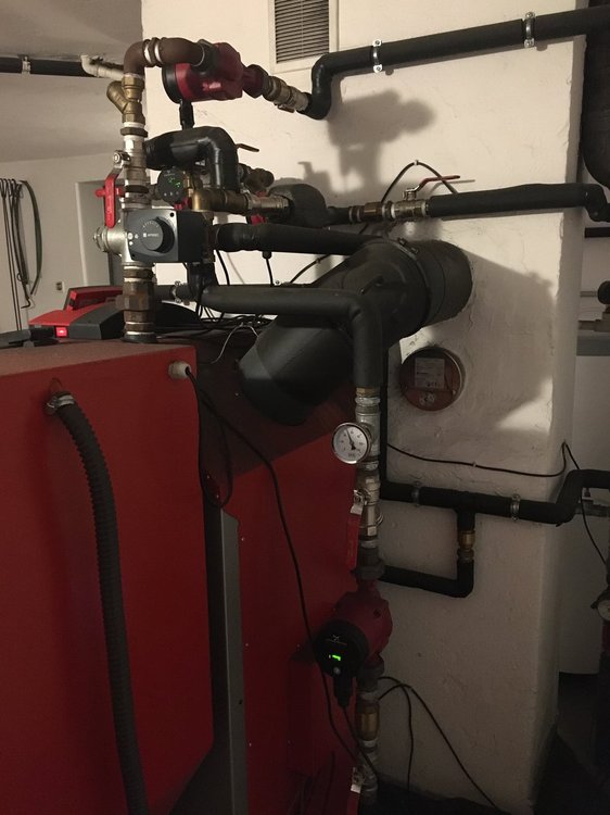

Czujnik przy kotle temp za i przed pompa +-2 stopnie  , tak niebieskie to powrót podłogówki zwrotny strzałka do gory w kierunku CO .
No popatrz - schemat zalecany, kocioł nawet przewymiarowany, tylko po co zaw klapowy za kotłem - tego chyba nikt na forum nie zalecał, a instalacja źle działa ,

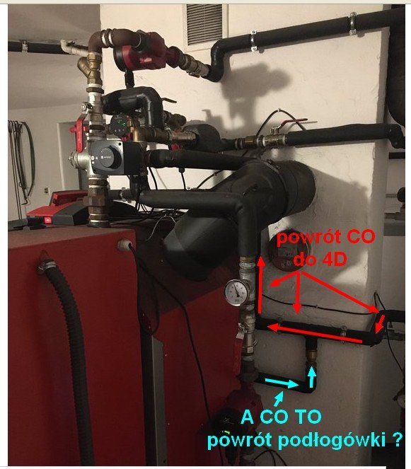

Jak możesz to zrób zdjęcie albo schemat jak to jest bo to troche  namieszane , czy ciemna niebieska biegnie tylko do zaworu zwrotnego koło pompy kotłowej /
a i jeszcze jak jest 4d bo nie widać cyferek i w którą się kręci otwierając się
Edytowane przez mironw
A gdzie jest powrót bojlera bo go jakoś nie widać /
Ta ciemnoniebieska do dołu to jest właśnie ta sama jasnoniebieska z zaworem zwrotnym, o którą wcześniej pytałeś.
Ja tez nie widzę cyferek, ale powinien otwierać się zgodnie z ruchem wskazówek zegara.
Powrót CWU moim zdaniem najprawdopodobniej jest gdzieś za kominem i łączy się z powrotem kotła z lewej strony.
