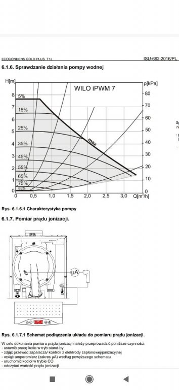

Widzę że tu podobny temat, tylko w tamtym kocioł już jest,ale wg mnie instalacja za cienka,bo z charakterystyki pompy kocioł powinien spokojnie ją obsłużyć. I tutaj kolega też ma podobne wymagania co do wydajności. Dołączam wykres z nowszej instrukcji i proszę o opinię.
Mam rozumieć, że nowsza wersja kotłów Gold ma pompę Wilo iPWM7 ??
Czy to nie jest charakterystyka pompy w kotle Gold Plus 32 ??
Ta pompa już dałaby radę popchnąć 1700 L/h :)
Ooo tej instrukcji nie widziałem. Jutro rozkręcę Termeta gold 25 kW i zobaczę jaka pompa jest w środku. Jesli iPWM7 to powinna ci obsłużyć twoją instalację.
Super, dzięki :)
Tylko pytanie, czy każdy nowy Termet Gold Plus 25 będzie miał taką iPWM7.

Fragment DTR zamieszczony przez kol Paweł1979 to ze Silwera.
Nie wiem czy nowsza,bo DTR jest z 2016, czyli już wtedy wkładali takie pompy,a czy są one do nadal to trzeba by sprawdzić naocznie, tylko dziś nie mam możliwości tego zrobić. I nic nie piszą, że pompa może być inna w zależności od mocy kotła.
Wczoraj założyłem, ten kociołek u siebie. Nie miałem czasu dokładnie się przyglądnąć, ale tam była właśnie ta pompa. Instalator co montował kocioł, stwierdził, "że pompę to dobrą dali"
