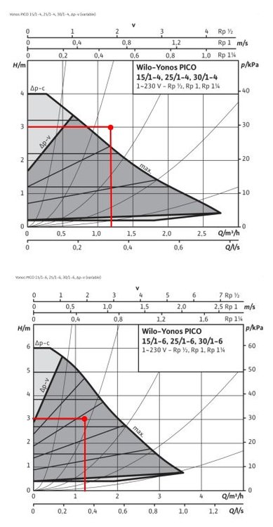

Już się pogubiłem z tym wyznaczaniem punktu pracy pompy. Sambor przecięcie na wykresach to pole pracy pomp obiegowych ? W materiałach Wilo jest napisane aby przy podłogówce ustawić stałą różnicą ciśnienia (Δp-c). 25-40 by wystarczyła ale biorąc pod uwagę niewiadomą z rurami do rozdzielaczy i chyba zdecyduję się na 25-60. 60 zawsze można ustawić do 40. Czy stałą różnicę ciśnienia (Δp-c) ustawiamy również gdy podłogówka jest wyposażona w siłowniki na pętlach ? Czy przy siłownikach ustawić zmienną różnicę ciśnień (Δp-v) ?
Przy siłownikach ustaw autoadapt

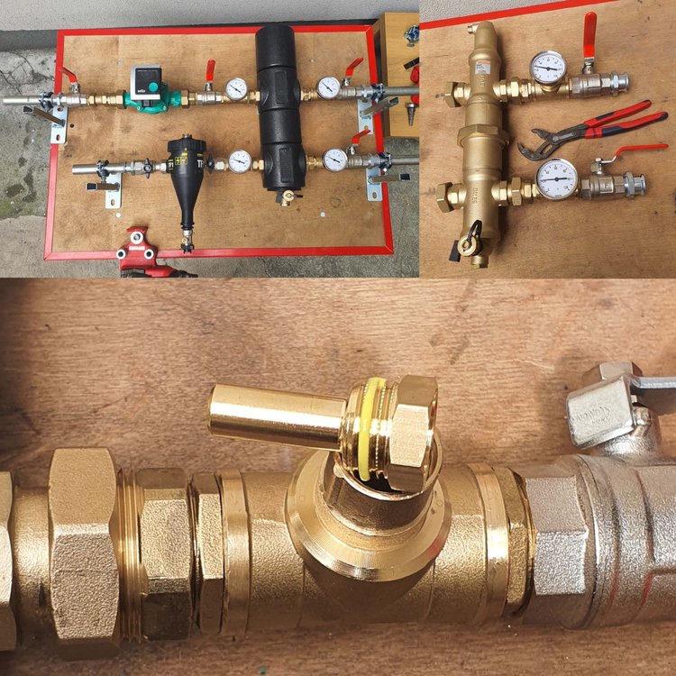

Ok będzie sprzęgło firmy Afriso  BLH 801, 70 kW, 4x GW G1", 4x GW G1/2"( w dobrej cenie), pompa Yonos Pico 25/1-6, separator powietrza i separator zanieczyszczeń i ma to działać. Jak inwestor się zgodzi na modernizację zdam relacje jak wzrosły przepływy.

Sprzęgło gotowe czeka na montaż u klienta. Pierwszy raz użyłem kleju anaerobowego.

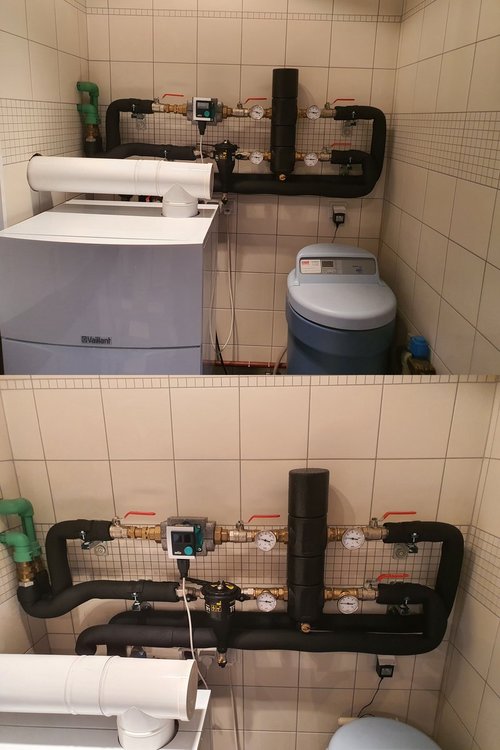

Układ zamontowany. Przepływy wzrosły na wszystkich obwodach w przedziale 2,5-3 l/min.
Dobrze że wzrosły ale tak dużych przepływów się nie stosuje,zresztą masz przepływy projektowe tam największy jest 1,5l/min.Brak filtra przed pompą.
Edytowane przez Grundfos
Przed montażem sprzęgła przepływ był około 0,5 l/min. Po montażu sprzęgła przepływy zdecydowanie wzrosty i teraz mogę dokonać regulacji w zakresie 0,7 - 1,97 klient ma projekt z wyliczeniami. Na razie nie robiłem regulacji ponieważ instalacja będzie czyszczona i zabezpieczona inhibitorem korozji. Filtry są dwa magnetyczne  i nie musi być przed pompą. Pierwszy jest wbudowany w sprzęgło i chroni obieg pierwotny kotła drugi zbiera zanieczyszczenie z obiegu wtórnego instalacji.
