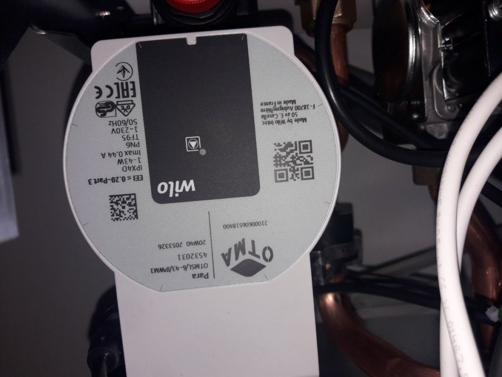

W dniu 28.09.2021 o 11:21, KubaSko napisał:
Panowie to jest pompa w kotle 1-f gold 25kW z roku 2020. Jest inna niż ta w postach
Ecocondens Gold Plus 25 ,32 tydzień 2019 jest 7

Pompa w kotle ma zapewnić prawidłową pracę kotła , a nie całej instalacji, z resztą ta i7 wcale taka dobra nie była , poniżej charakterystyki 3 pomp w kotle termet,  jak widać inne nie są gorsze od tej 7

Wprost przeciwnie pompa i7 i  pompa OTMSL 15/67 są podobne, choć ta druga ma bardziej płaską charakterystykę wydajności szczególnie przy większych przepływach, co pozwala na lepsze wydatki w instalacji.
Prawidłowo policzona instalacja podłogówki bez problemu daje sobie radę z jedną i z drugą pompą.
