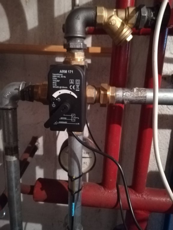

Pytanie (do autora) czy kociol szybciej dochodzi do zadanej anizeli otwiera sie zawor?
Dokładnie tak, kocioł dochodzi do zadanej, przekracza zadaną i nadal nie otwiera zaworu. Skutek jest taki, że przekracza o 5 stopni zadaną kotła i się wyłącza (wygaszanie)

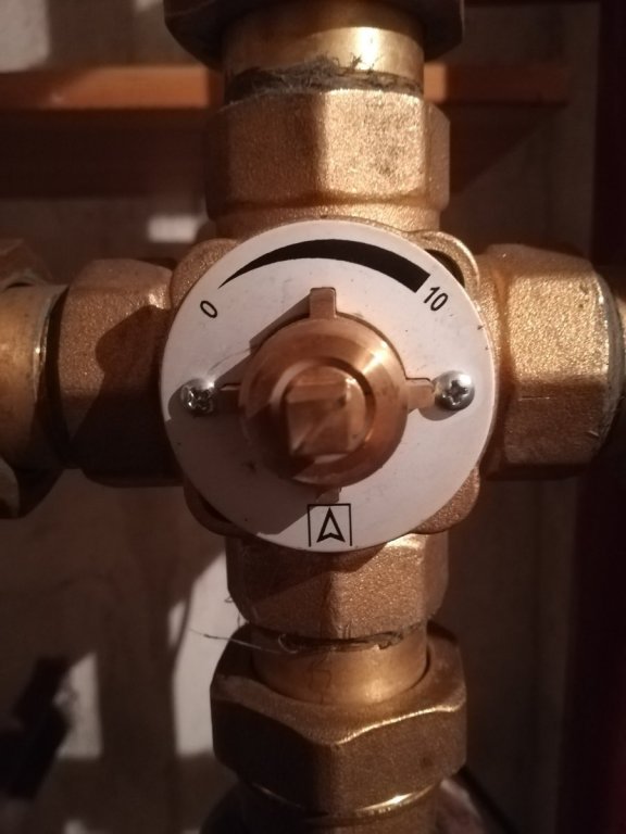

Wydaje mi się, że masz nieustawiony siłownik względem zaworu. Ustaw zawór dokładnie na pół otwarty, przekręć pokrętłem siłownika na 5 i wtedy załóż go na zawór.
A odnośnie długości cyklu pracy siłownika, to Technix zaleca 60s, czyli np. w Afriso to jest ARM 323.

Zawieradło jest zgodne z pozycją siłownika

Zacząć od podstaw. Sprawdzić poprawność podłączenia siłownika zaworu. Gdy siłownik za którym jest czujnik mieszacza jest na maxa otwarty oznacza to, że chce dążyć do dogrzania układu. Jak odczyt na czujniku bliski wartości zadanej, to zawór będzie się zamykać.

@K-r-y-s Niestety Twoje założenia odnośnie działania zaworu, siłownika i sterownika są całkowicie błędne. Ten sterownik nie ma czujnika powrotu, ma tylko czujnik temperatury zadanej zaworu. I to jest bardzo istotne w tym przypadku. Masz do ustawienia parametr "temperatura zadana na instalację", a Ty chcesz żeby sterownik regulował "temperaturę powrotu." Tak się nie da, gdyż regulacja tych 2 parametrów wymaga różnych reakcji od sterownika.

Czujnik zaworu jest jeden i jest zainstalowany na wyjściu zaworu, około 20 cm za zaworem.
Ten czujnik NIE JEST zainstalowany na wyjściu zaworu! Wyjście zaworu to ten króciec który idzie na pompę CO i dalej na grzejniki. Ty masz ten czujnik zainstalowany na powrocie z zaworu do kotła.
Dla potwierdzenia że sterownik działa prawidłowo przełóż czujnik na zasilanie i wtedy rozpal kocioł.
