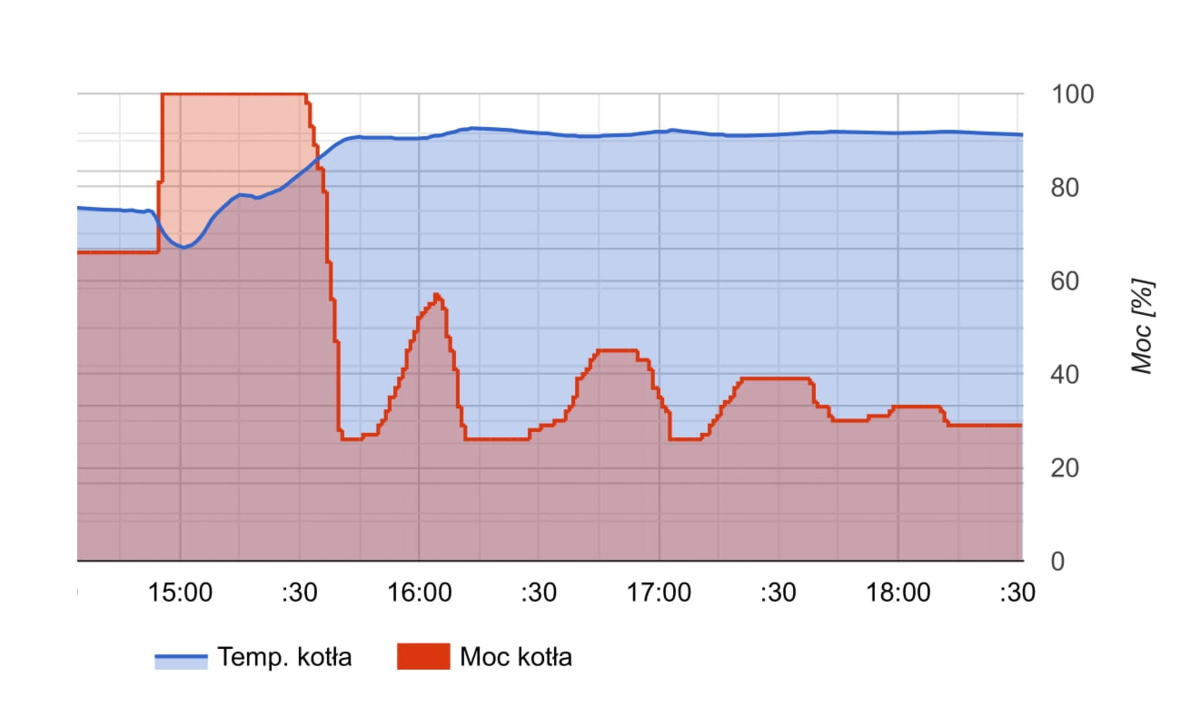

@K-r-y-s Udało się przerobić mój wczesnej produkcji sterownik v1 na v2 z najnowszą aktualizacją i jestem pozytywnie zaskoczony jego możliwościami. Nie mam się do czego przyczepić, działa tak jak powinien. Na co dzień termostat pokojowy załącza piec i wygasza go, dziś pozwoliłem mu popracować trochę dłużej i trzyma nastawioną jak wryty (zawór 4d również).Poniżej załączam zdjęcie z jego modulacją.
Dziękuje jeszcze raz @Pieklorz za pomoc.
Super, naprawdę bardzo mnie to cieszy.  Najważniejsze, że zaczyna to działać jak należy (sterownik). Ja poważnie myślę nad zakupem SKZP-02/05, skłaniając się bardziej na 05.
Żeby było "śmieszniej" dwa dni temu znowu się bawiłem ustawieniami sterownika i ustawiłem mu temp. zaworu 50 stopni przy zadanym 57 kotła i od dwóch dni "rozrzut temperatury to +- 2 stopnie od zadanej kotła ... o kurcze??!!! Moduluje niemal jak SKZP mimo braku adaptacji. Z moich obserwacji wynika, że służy mu mniejsza różnica temperatury niż 10 stopni powrót-zadana kotła. Mało tego, jeśli wprowadzamy jakiekolwiek zmiany, to lepiej wprowadzać je w momencie kiedy piec jest po osiągnięciu zadanej, a sterownik zaczyna wychładzać piec, bo wtedy sterownik analizuje tempo spadania temperatury i dobiera krzywą mocy do tego tempa. U mnie to zadziałało. Jestem w szoku do dziś jak to fajnie działa po w trafieniu "w punkt".
