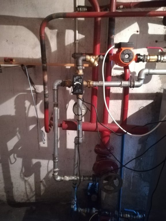

Witam.
Myślę, że instalację mam dobrze zrobioną. Zastanawia mnie tylko, dlaczego jak rozpalę piec, obieg kotłowy się dogrzeje na zadaną temperaturę (temperatura zaworu) to nie ma żadnej reakcji sterownika gdy już zostanie przekroczona zadana temperatura zaworu? Jeśli rozpalam i ręcznie steruję zaworem, aż do dogrzania całej instalacji i wtedy przełączę siłownik na sterowanie ze sterownika to wszystko jest ok, sterownik koryguje położenie siłownika.
Opiszę przy okazji przyłącza zaworu :
Z lewej-powrót z instalacji,
Z dołu-powrót na kocioł,
Z prawej-wyjście z kotła,
Z góry-wyjście na instalację.

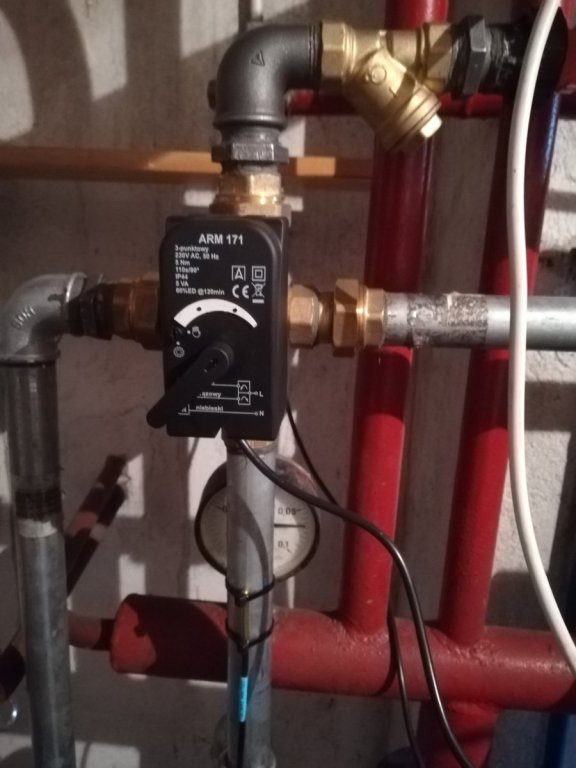

Czujnik zaworu to ten niebieski pod zaworem. Piec jest wygaszony, temperatura dużo niższa niż zadana, zawór ustawiony przez sterownik tak by ciepła woda szła na dół i dogrzewała powrót, po dogrzaniu i lekkim przekroczeniu (50 stopni) sterownik powinien zacząć otwierać zawór, a tego nie robi i to jest problem. Temperatura zadana na kotle to 55 stopni.
Załączam skan oryginalnej instrukcji, aby każdy mógł spojrzeć co można ustawić i jakie czujniki są ...

A czujnik to to ciulstwo pod zaworem? W życiu nie będzie działać, daj czujnik na górę, za pompą. I solidnie dociśnij, czymś zaizoluj, choćby kawałkiem szmaty.
Tu masz rurki cieniutkie, kształtek nawalone, ochrony powrotu z tego nie będzie. Te ogromne kolektory w tle są w użyciu?

Temperatura załączenia pompy CO aktualnie wynosi 45 stopni. Pompa CO załączana jest przez sterownik, a kotłowa bezpośrednio do gniazdka, pracuje na stałe.
Pod zaworem jest czujnik zaworu (niebieski). Tylko co mi da przeniesienie czujnika zaworu, jeśli ja nie chcę kontrolować temperatury wychodzącej na instalację, tylko powracającą do kotła. Izolacja będzie, tylko jeszcze nie wiedziałem czy wszystko zostanie jak jest więc nie dawałem.
Kolektory są w użyciu i co gorsza wszystko spawane, w tym roku nie było czasu aby cokolwiek z tym zrobić, ze względu na chłody.
Pompa CO na grzejniki startuje z automatu po przekroczeniu na kotle 45C? Jesli pompa nie ruszy to i zawor nie ruszy.
Czujnik swoja droga ze moglbys zaizolowac i troche dalej umiescic ale jesli twierdzisz ze mierzy (niedokldnie i to bardzo).
Ale przecież Ci tłumaczyli, że ten sterownik nie ma funkcji ochrony powrotu.
Pompa CO startuje z automatu po przekroczeniu 45 stopni, temperatura jaką powinien utrzymywać sterownik ba zaworze to 50 stopni.
Ja nie potrzebuję dedykowanej funkcji ochrony powrotu. Jaka jest różnica dla sterownika i siłownika czy on będzie chronił powrót czy ustalał temperaturę na grzejniki?? Może czegoś nie rozumiem? Jest czujnik zaworu, zadana temp. zaworu i sterownik powinien ją utrzymywać, niezależnie co pod wyjście zaworu podłącze, zakładając poprawne podłączenie zaworu 4d do instalacji, a moim zdaniem podłączony jest poprawnie. W sterowniku nie zaznaczam do czego będzie użyty zawór.

Zawór 4 d nad nim główna mocniejsza pompa a na dole słabsza. Sterownik na 3pompy cz.kotla, cz.cwu cz.zaworu. czujnik zaworu dany na dół
To nie ma prawa działać, to robił pan sam czy jakiś instalator?

No dobrze, ale dlaczego nie ma prawa działać? to po pierwsze, a po drugie dlaczego gdy już rozgrzeje instalację całą ręcznie sterując zaworem to potem w działa w "automacie"??? sterownik wszystko trzyma jak trzeba. Czym jest "to coś" o czym nikt nie pisze a powoduje że ma to nie działać mimo , że działa po godzinie powiedzmy?
Ten kawałek instalacji robiłem sam, zresztą według wytycznych z filmików Afriso.

Z całym szacunkiem, ale kolega spojrzy na moje ostatnie zdjęcia mojej instalacji i dokładnie przeczyta opis, a także spojrzy jak jest położone zawieradło zaworu i wyciągnie wnioski jeszcze raz ...
