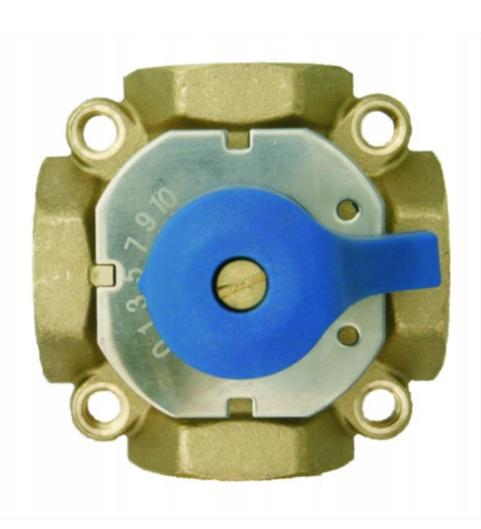

Minęło trochę lat, więc pytam bardziej doświadczonych tu osób. Na te chwile kocioł działa na czujniku pokojowym - wł/wył. W okresach przejściowych mi to nie przeszkadza, ale chciałbym to zmienić jak już przyjdą temp poniżej 5st na zewnątrz.  Ustawianie palnika jakoś bym ogarnął do takiej pracy...
Czy istnieje jakieś bezprzewodowe sterowanie do zaworu 4D (Goshe) jak pokazałem na zdjęciu. Chodzi o to, aby w mieszkaniu postawić sobie regulator, który będzie odczytywał temp, a w razie potrzeby będzie wysyłał sygnał w celu otwarcia lub przymknięcia  zaworu 4D. Sterownie z histerezą od 0.2 st.
Kiedyś miałem pompę na zasilaniu 4D ( odołączona, ale nadal jest w instalacji) teraz pompa CO jest na powrocie 4D.
Jeżeli jest takie sterowanie o które mi chodzi, to pewnie musiałbym te pompę na powrocie wł na stałe, aby zapewnić gorący powrót, a te pompę ktora jest na zasilaniu podłączyć aby pracowała jako pompa CO. Czy przy takiej konfiguracji praca obu pomp nie będzie w niczym kolidowała....

Tzn. teraz masz tak ze po uzyskaniu pokojowki wygasza sie kociol? A sterownik kotla nie obsluguje mieszacza?
Edytowane przez Visitor1230
Dokładnie.... Do tego każde wygaszanie kotla jest wykorzystywane do wybiegu pompy CWU, aby podgrzać zasobnik. Zmienić na normalne ogrzewanie zasobnika CWU ze sterownika kotla, to nie ma problemu jeżeli kocioł pracowałby non stop.
Estyma obsługuje mieszacz... Tylko nie trybie jakby to działało... Czujnika CO nie mam.
Edytowane przez Trener40
OK. Prze obsludze mieszacza pompa powinna raczej pracowac za zaworem na zasilaniu. Kociol mozesz ustawic na prace stala. Czyli osiaga temp i ew. moduluje lub sie wygasza. Musisz oczywiscie zaopatrzyc sie w silownik zaworu, Powinienes zaopatrzyc sie w autonomiczny sterownik zaworu i panel sterowania pokojowy. Polecam sterownik Tech 431N. Teraz nazywa sie I-1. Swietna rzecz. Mialem w swoim starym ekogroszkowcu ktory mial za zadanie dojsc do zadanej i sie odstawic.  Mozesz podlacdzyc do niego panel pokojowy. Najlepiej z komunikacja RS. Mozna nawet bezprzewodowo.
Sterownik ma pogodowke. Ustawiasz sobie krzywa grzewcza. Sterownik pokojowy melduje dogrzanie. I wtedy masz mozliwosc obnizenia obiegu o kilka stopni. Grzejesz dalej ale mniej intensywnie. jezeli temp spadnie zawor sie otwiera i wraca do temp zadanej przez pogodowke. Mozesz tez sterowac obiegiem proporcjonalnie. Im wiekszy spadek temp w domu tym wieksza tamp na obieg. I odwrotnie. Warunek to stala praca pompy obiegowej. mozez ustawic minimalne otwarcie zaworu. Np. 15 % i zawor nigdy sie nie zamknie na max. Ustawiasz proporcjonalnosc skoku i oczekiwania do uzyskania temp na obieg. Po to zeby zawor nie latal od prawej do lewej. Masz trzy czujniki jak pamietam. Jeden wtykasz do kotla, drugi na rure na obieg grzejnikowy a trzeci na powrot. Sa tam tez takie niepotrzebne rzeczy jak obnizenia noocne i tygodniowe.
Jezeli temp kotla przekroczy ustawiona wartosc krytyczna sterownik otwiera zawor na max i zalacza pompe ( jezeli wylaczona) zeby schlodzic kociol. Jezeli kociol z jakichs tam powodow by sie wygasil( awaria) to sterownik zamyka zawor zeby go niepotrzebnie nie wychlodzic. Masz linka i sciagnij sobie instrukcje.
