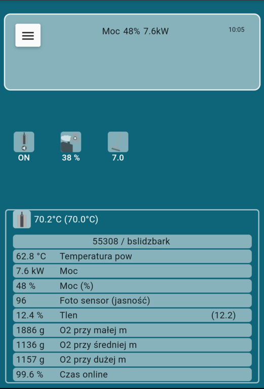

No przy mocy minimalnej 2,5KW jest ok. Tutaj jest instalacja w dziurawym domu z za małymi grzejnikami (chata 180m2 przed modernizacją) i co na kotle to idzie w grzejniki. Kocioł również pracuje jak widać na połowie mocy a mamy aktualnie -10*.
 Gdyby nie algorytm kotła, który pozwala mu faktycznie modulować i się bezsensownie nie wygaszać, to by tak różowo z mocą nie było.
No kociołek daje radę. Jestem zadowolony z użytkowania. Ale chyba jest za duży powinien pracować z mocą około 60-80% przy takich temperaturach. Poprzednio miałem 14kw śmieciach i też dawał radę. Fakt modulacja dużo daje. Ale każdy kocioł ma zużycie energii i zużycie pelletu inne, im większe przewymiarowanie kociołka, tym większe straty w okresie przejściowym.
Przy tym kotle nie ma norm że powinien pracować 60-80%. Czy miał byś 10KW i działał by na 6KW czy 16KW pracującego z tą samą mocą to jest jeden pies, a to 16KW przydaje się np. przy grzaniu CWU.
Pytanie do eliks . Jaką sprawność ma twój kocioł? Moc pokazana to moc palnika jaką generuje czy moc kotła jaką oddaje?
A to nie mój, ja mam Lagunę. Blackstar jest mojego znajomego. Stokercloud pokazuje to jako moc kotła wyrażona w %.
Sprawność te kotły mają dużą. Tutaj co prawda dołożony jest wentylator wyciągowy bo tam są specyficzne warunki, ale praca stała na małej mocy mu nie przeszkadza, sonda pilnuje tlenow a w kotle zawsze szaro-biało.

16KW jak na załączonym wyżej screenie

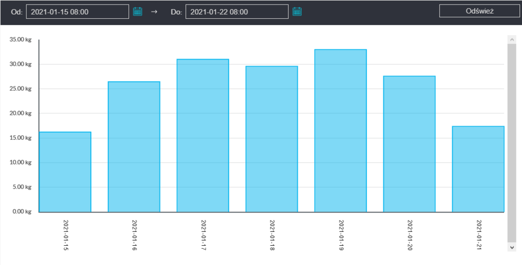

W dniu 29.01.2021 o 16:57, atomfx napisał:
Dużo 17-go 41kg,18-go 46kg, 19-go 44 kg.
Podczas gdy przy obecnych temperaturach nie przekraczam 26 kg
Oj to nie tak mało te Ferrari pali przy temperaturach które,  u mnie, dochodziły do -30, przy skromnym Renault :). Ale i tak masz + za przyzwoitość i uczciwość. To jedynie potwierdza moją słuszność i przekonanie którym dzielę się z osobami  mnie pytającymi.

Przy -19C/ -17C mój domek (300m2 po podłogach) brał średnio wg wskazań ciepłomierza ok 9,8kW , wynik bez grzania CW.
Wychodziło trochę ponad 30kg pelletu., w domu 21-22C
