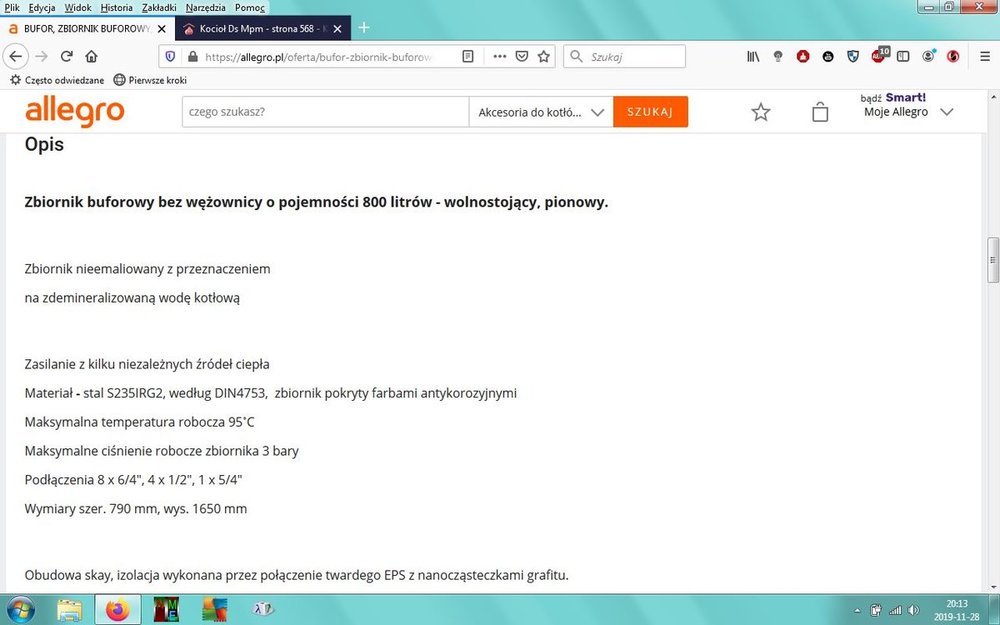

Teraz to smole, ale na wiosnę musze pomyśleć nad buforem. Tylko ta piwnica... półkola i w najwyższym miejscu coś około 175 cm. Z solarów mam zbiornik na 400 l i on ma prawie 170 cm wysokości. Nie chodzi o koszty Panowie, tylko zbyt niska piwnica, a zbiornik na 400 l jest sens podpinać pod kocioł.
Do 14kW producent zaleca 800l, pytałem również w innych źródłach i wszyscy podawali podobną pojemność. 400l to połowa wystarczy pewnie na spalenie do 2/3 zasypu, ale można znaleźć niższe bufory.Clipboard01.thumb.jpg.9316f3d3f99212b08e5e484f13945256.jpg
