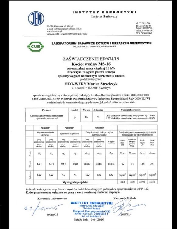

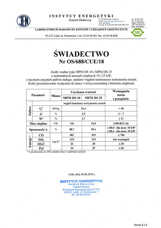

Godzinę temu, Kociołek napisał:
Najgorszy polski kocioł kopciuchem teraz się zgadza.
https://ekostrzelczyk.pl/wp-content/uploads/2019/04/MS-ecodesign.pdf
Mpm kopciuch

55 minut temu, Kociołek napisał:
Co się nie trzyma kupy?
MPM który ma gorsze wyniki .
Jeżeli już to porównanie powinno wyglądać tak:
Clipboard01.jpg.fc57371a12c90cb12c02fe71449337cf.jpgwery.thumb.jpg.2ae5a77f1f548de8351c718ecdf988c0.jpg
Nowy model vs mowy model, a nie wygrzebywanie starych filmów, czy certyfikatów dla podkręcenia wyników, w ten sposób traci się wiarygodność.

Wszystkie modele MPM DS posiadają pełną 5 klasę oraz Ecodesing. Bufor jest potrzebny wyłącznie jeśli się ubiegamy o dofinansowanie z programu "Czyste powietrze".
Czy możesz doprecyzować-rozwinąc, bo z jednej strony w certyfikacie napisane jest "... przystosowany wyłącznie do pracy z mocą nominalną i zasobnikiem ciepła", a z drugiej strony DTR-ka nie zawiera takiego wpisu, co ty potwierdzasz?
