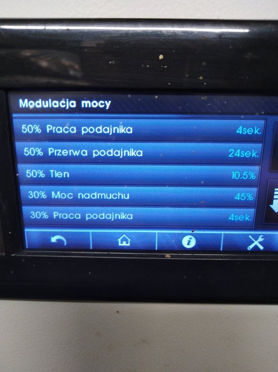

Ja na razie mam h1 13stopni a h2 17 i trzyma się fajnie temperatura pewnie jak przyjdą mrozy to zmienię

Strasznie dużo czasu na 30% mocy może bufor ciepła załóż ? Ja mam i jak narazie sprawdza się idealnie ale z racji, że to mój pierwszy sezon to jeszcze nie oceniam!! Zobaczymy jak bedzie przy mrozach
Wysłane z mojego SM-T580 przy użyciu Tapatalka
A to źle jak jest dużo na 30%? On ogólnie chodzi dopiero 3 dzień na trybie zima więc może narazie powinienem czekać na jakieś mrozy.
Nie jest źle ale podobno lepiej jak piec chodzi na pełniej mocy, przynajmniej takie sa opinie w internetach:-) no ale fakt, zobaczymy przy niższych temperaturach
Chyba, że sie myle, to proszę mnie poprawić!
A to mój licznik serwisowy Lazar SM 22 + bufor 500l 608868d6d602875536b164ce7d25fbaf.jpg&key=7ffdc603fef158ec7b5abed0333a1cb2cb355ba25da45d9f9de310d103bda7f0

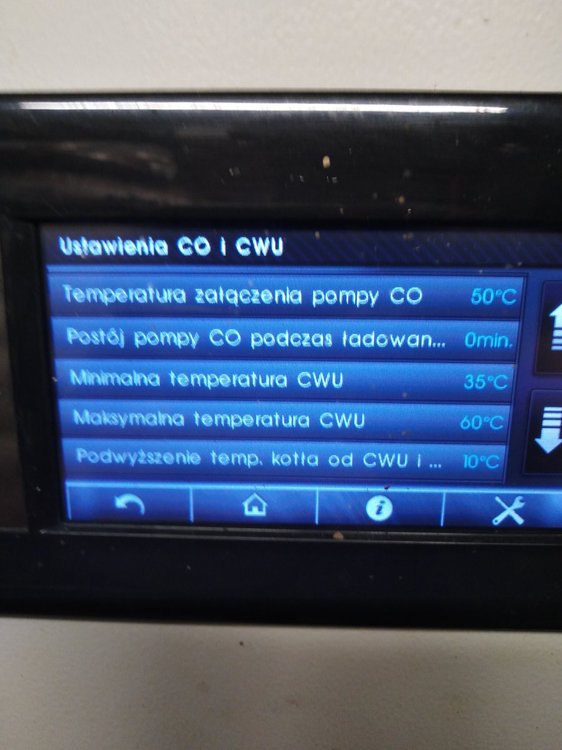

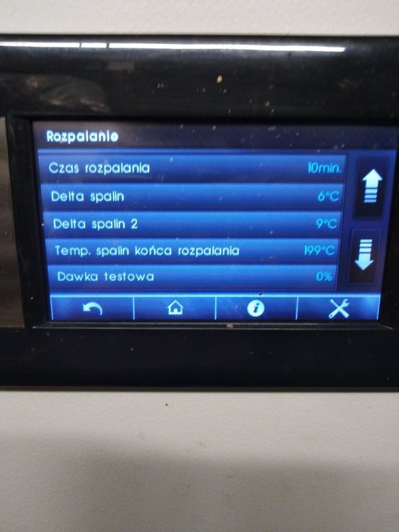

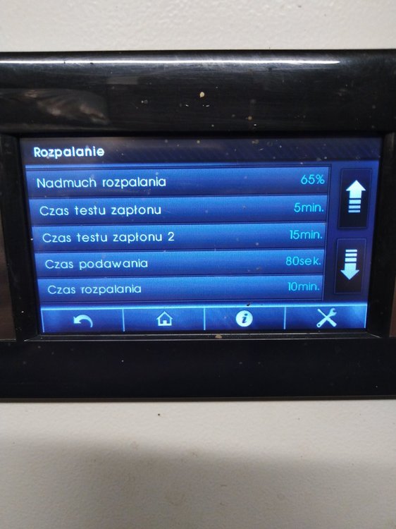

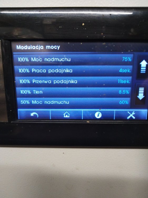

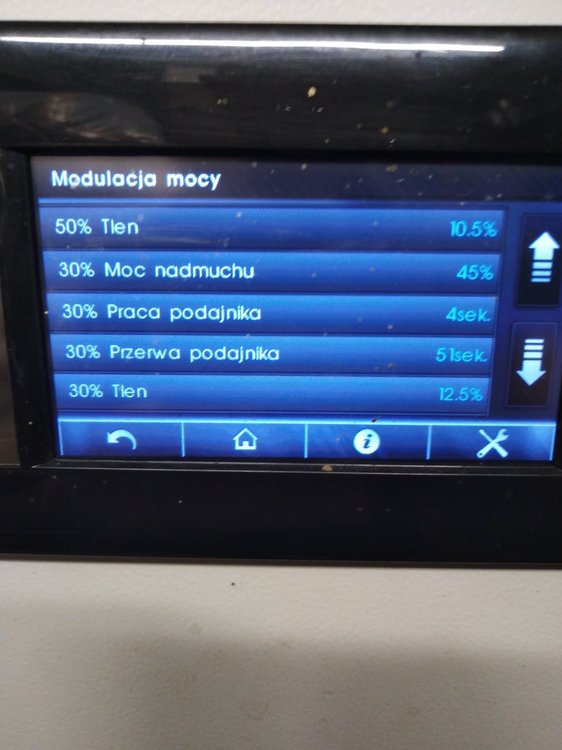

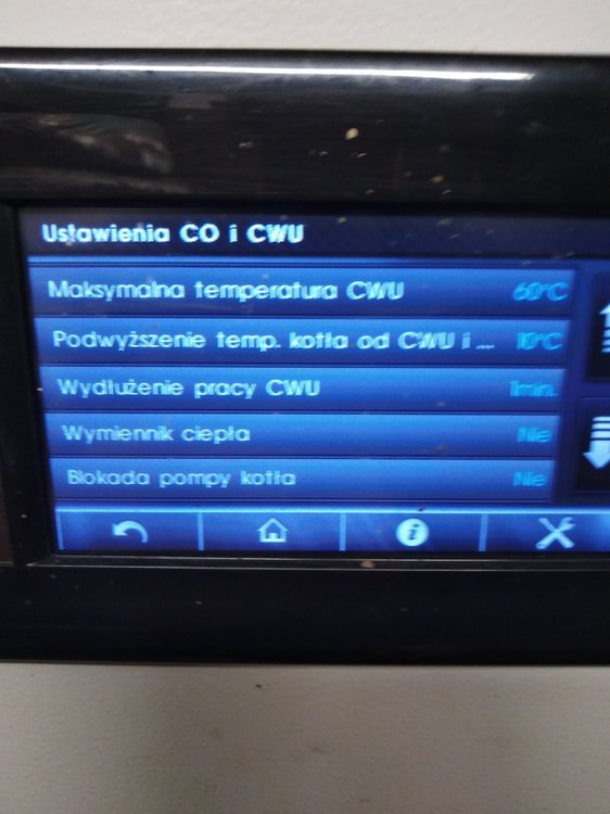

Witam!Jesrem posiadaczem lazara 11kw od miesiaca'Posiadam bufor 500l .W calym domu grzejniki z zaworami term dwie podlogowki.Mam wielki problem najpierw kopcilo sie z rur podlaczeniowych.Jakis czas spokoj i teraz znowu skropliny.Splywa wszystko do czopucha.Jeszcze na domiar zlego wykasowalem ustawienia serwisanta(wcisnolem ustawienia serwisowe)i zonk wszystko sie zmienilo.Nie mam sondy.Prosze kogos o ustawienia waszych kotlow.Z gory dziekuje i pozdrawiam
Może poczytaj posty od początku bo chyba gdzieś były ustawienia kolegów, ale to chyba do 15kw a jak nie znajdziesz to dam swoje
jesli mozesz to podaj swoje bo jest masakra
Ewentualnie napisz dokładnie jakie potrzeba
Dzieki wielkie ale ty masz chyba sonde
Tak

Pellet mam olczyka mysle ze dobry.Nie wiem co moze byc przyczyna.czego trzeba dodac lub ujac.juz mam dosc tego pieca.
Wiem , ze koszt sondy lambda jest spory bo chyba około 1000zł ale może w twoim przypadku waro by zainstalować? Będzie bardziej kontrolowane spalanie a i przy instalacji przez serwisanta wprowadził by Ci na nowo ustawiania pieca. Piec myślę że jest naprawdę dobry bo zanim się zdecydowalem na lazara to też sporo forów i opinii sie naczytalem o różnych piecach i wychodzi na to, ze lazar to naprawdę dobry piec który jest na rynku już ładnie parę lat, a większość problemów z nim wynika z powodu źle wykonanej instalacji lub błędów w instalacji.

Chyba zaloze ta sonde .Wy juz macie jakies doswiadczenia z tym kotlem.Ale widze ze duzo osob ja posiada.Serwisant mi proponowal zalozenie tej sondy.
Użytkownikowi tego zasmolonego Lazara z filmiku pomoglo założenie odprowadzania kondensatu ( patrz komentarze pod filmikiem) może i Tobie pomoże?
