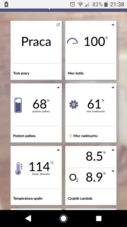

W komin ucieka to co przeleci przez wymiennik. A żeby była moc to musi temperatura iść w wymiennik. W Lazarze norma jest do 170* chyba przy 100% mocy. Te wartości 110* i 130* odpowiednio dla 15kw i 22kw to wartości średnie a nie maksymalne.
Tak, masz rację, to są średnie wartości. Ale jak człowiek chce, to mogę mu średnie zrobić i te 80st :)
39 minut temu, Giz napisał:
No to musisz uwierzyć i pogodzić się z tym w końcu, że masz duuużo lepszy kocioł niż my. Takie życie chłopie, cieszymy się Twoim szczęściem, głowa do góry
Tu nie chodzi o mój kocioł ale o wasz, bo nadal nie odpowiedziałeś mistrzu gdzie jest czujnik temperatury spalin. Gadanie że 150* to norma i tak ma być to takie zaklinanie rzeczywistości. Skoro twierdzisz że przy tak rozgrzanym czopuchu ciepło nie ucieka w komin to rozumiem że potem magicznie zawraca przechodząc jesczcze raz przez wymiennik? Mniejsze temperatury łapią 4 klasowe ekogroszki. Tak czy siak głowa do góry.
No ok, dla mnie to może być nawet bezklasowe sprzęt, najważniejsze że jestem zadowolony i jest ekonomiczny. A gdzie jest czujnik, jak Cię interesuje, to ściagnij instrukcję/dtr i tam sprawdzisz. Jeszcze raz, Twoje uwagi nie wnoszą nic do tematu, bo tutaj już sprzęty zakupione i musimy się z tymi spalinami męczyć. Jak chcesz wychwalać swój kocioł, to pisz na grupach o pellecie na Facebooku, tam może kogoś odwiedziesz od zakupu Lazara. Tutaj już za późno, nie dołuj nas, nie kop leżących. Zobaczyłeś, że nasze kotły są do du...y, a Twój super. Naprawdę, to nic nie da, to jest temat o Lazarze, użytkowników, którzy już go mają. Pozdrawiam i mimo wszystko głowę podniosę.

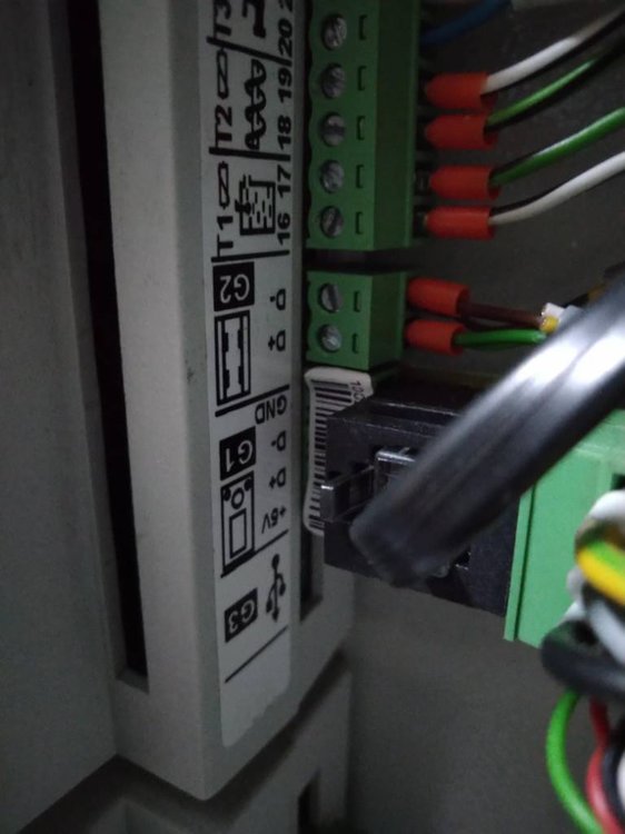

Czesc,
Pomóżcie,
Jak podłączyć econet do regulatora ecomax 810... W instrukcji nie ma tego modelu, może ktoś wie?
Dobrze szukam?

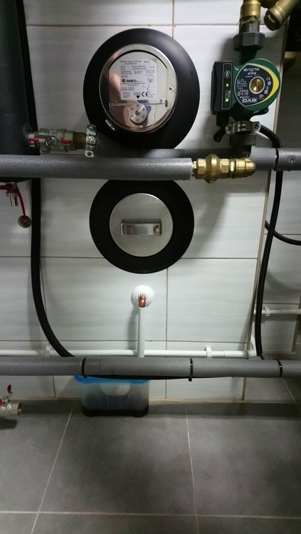

U mnie tak to wyglada, mam nadzieję że pomogłembd76f72dbd0fe483276dbfea651910c9.jpg4a79b3849c7f9556b7e95aebbf9de3f9.jpgb19640a7714d750e6a769b271fbf9ad3.jpg
Wysłane z mojego SM-T580 przy użyciu Tapatalka
28 minut temu, Dudy napisał:
Czesc,
Pomóżcie,
Dobrze szukam?
Nie wiem, czy widać dobrze, ale wpięte gniazdo G1. Masz ecostera?

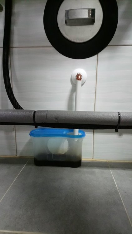

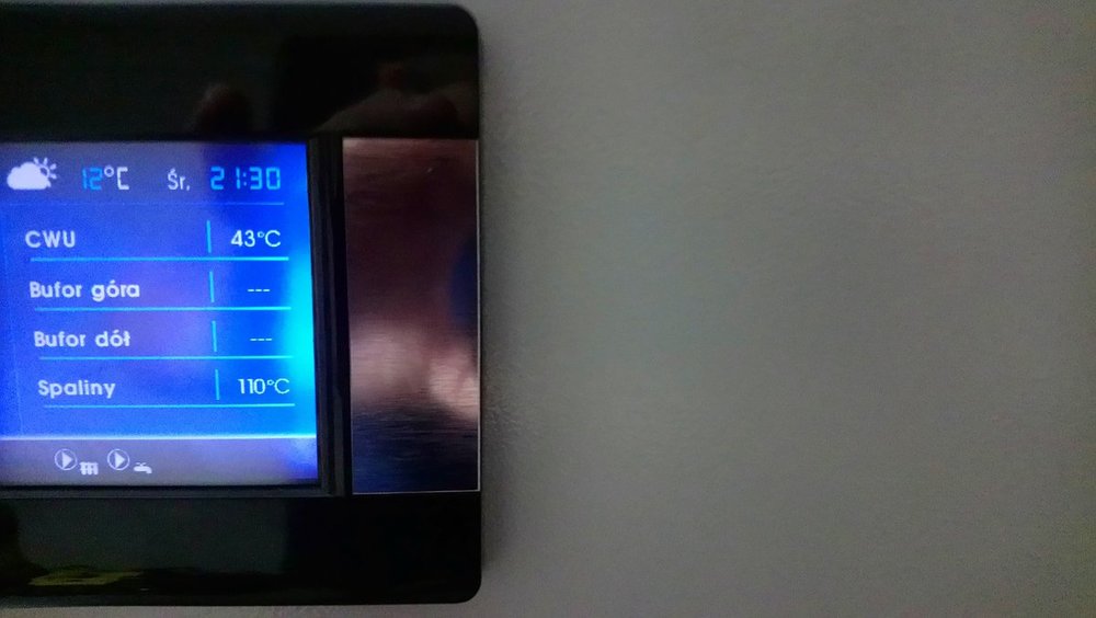

Panom chodzi pewnie o różnicę temperatury panującej w wymienniku a na wujsciu z czopucha. O to chodzi, żeby gorące spaliny przechodziły właśnie przez cały wymiennik z jak najwyższą temperaturą, żeby nagrzac go, nie schładzająć i po oddaniu jak największej ilosci ciepła wypaść w czopuch. I teraz kwestia, gdzie jest umiejscowiony termometr, jakiej wielkości są kanały w wymienniku. W Lazarze czujnik temperatury jest zaraz za ostatnią ścianka wymiennika, na samym początku wymiennika. Siła rzeczy gorące spaliny jeszcze nagrzewajace wymiennik, wpadają na czujke. Wystarczy zmierzyć  10cm dalej i temp będzie już niższa. Koledzy podali wartości na mocy 100%, gdzie wentylator dmucha mocniej. Przy w miarę stabilnym ciągu, który nie przekracza 10Pa, średnie spaliny na mocy 100% to 120* 15kw i 130* 22kw. Dodam, że na mocy 100% bez bufora pracuje nie za długo, moduluje. Na minimalnej-30% to odpowiednio 55* i 60*. Ja u siebie przy 15kw mam ok 110/90/60stt(a czasem poniżej, wtedy mam sos takiego z komina, pewnie wiecie jak ten płyn się nazywa) więc nie uważam, że puszczam ciepło w  komin. Dodam, że kocioł głównie pracuje na 30% i czasem moduluje na 50%. Zdjęcie z temp po 20 min pracy na 100%. Temp spalin zależy od ustawień, ciągu kominowego. DSC_0333.thumb.JPG.86e9f09c6f0762b139e451ac8641c3a9.JPG
Właśnie tego sosu sie obawiam bo mam 8 czy 9 metrów komina fi160 ceramicznego. Ale zobaczymy co będzie.
Ja w tamtym roku po rozruchu miałem inne ustawienia i spaliny mialem chyba180/120/ponad 90 (chyba zdawałem pytanie nawet o temp., to nie miałem, a w teraz, jak spadały poniżej 60* przy pracy dłuższej na 30%, to się lało. Ale to normalny objaw przy niskiej temp spalin, chyba.
