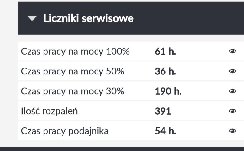

Cześć@Giz. Jak zaczynać zabawę to zaczynać :)
To moje liczniki od maja. Grzanie CWU bez harmonogramu, bez obniżeń. Histereza CWU 10 stopni.

No to wszystko jasne, ja miałem harmonogram. Ale zastanawiają te liczby. Dają do myślenia, bo tak szczerze, to nie odbiegają, jest tylko około dwukrotnia różnica w rozpaleniach i podajniku, ale Ty też masz inne ustawienia. Może nie warto gonić wody od dołu, miałem spadki nawet poniżej 30st.
Może jeszcze na 30% trochę jest różnicy.

Ale Ty miałeś też wcześniej przegląd chyba.
Sprawdziłem. Miałem przegląd 16.05 i wtedy reset liczników.

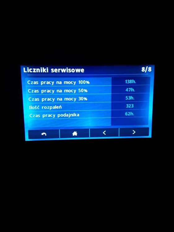

Cześć Panowie :) To ja też wrzucę  liczniki mojej "15" z grzania cwu od maja do dziś. Podobnie jak kolega @Gunman grzałem bez harmonogramu, bez obniżeń i histereza 10. Kociołek jeszcze w trybie lato, ale już chyba pora przełączyć na zimę, bo temperatura w domu czasami poniżej 21°C i moja Pani marudzi :D
Poprzedni sezon sterowałem pogodówką, a w tym chcę spróbować z termostatem w salonie, zobaczymy czy będzie coś taniej :)
No to nie wielka różnica. @Gunmanmasz też większy kocioł i ustawienia. Ale tak, czy siak, to kolejne zagadnienie do obserwacji i wniosków :). Na marginesie, nazbierało się info i spostrzeżeń, trzeba będzie co jakiś czas zapodac dla spolecznosci.

Cześć, no my to już mamy zbliżone. Ty masz chyba większy baniak, ja mam 150l
Tak, ja mam 220L. Narazie 2 osoby i sam prysznic więc zużycie niezbyt duże i kocioł odpalał się raz dziennie.
Ja 5 osób. Chyba dałem ciała z tym baniakiem, za mały. Ale to nie problem w sunie, nigdy wody nie zabrakło, raz dziennie się rozpalał, ale grzał od 30, a nawet niżej stopni

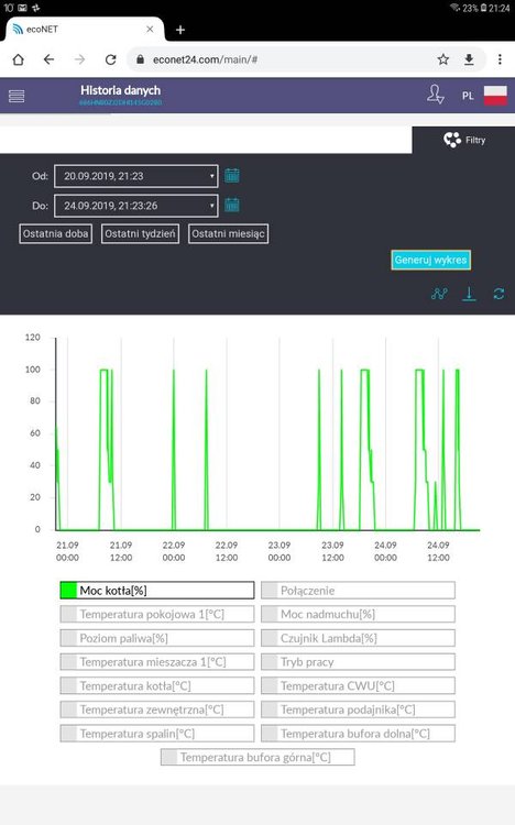

Witam To i ja zapodam licznik mojego pieca. Lazar 22kw w kotłowni od maja grzeje CWU 150l razem z solarami, od tygodnia również dom. Dodatkowo bufor 500l
Dopiero sie uczę obsługi wiec w razie czego liczę na pomoc! d592c152e79a96cbec382a3f5cacb1a8.jpg

Jak na bufor, to sporo i solary, to chyba sporo rozpaleń. Pewnie w nadzór wchodzi często
No przeważnie raz dziennie sie odpalał, a jak bylo bardzo słonecznie to w ogóle. Wchodził na 100% 20-30 minut i woda nagrzana. Teraz przy buforze 500 litrów w 2,5 do trzech godzin i nagrzany i tak raz na 10 godzin sie odpala. Zobaczymy jak bedzie chłodniej

No, jestem ciekaw pracy z buforem. Zapodawaj od czasu do czasu info.
Ok postaram sie wrzucić cos od czasu do czasu
Wysłane z mojego SM-T580 przy użyciu Tapatalka
Jak masz kocioł z buforem to naszymi licznikami i wykresami się nie sugeruj. U Ciebie będzie pracował głównie na 100% i to jest prawidłowe. Jaką masz temperaturę spalin jak długo idzie na 100% mocy?
Temperatura spalin przy 100% to gdzieś 120C a serwisant co mi go ustawiał powiedział, że po pewnym czasie 160, 180C to będzie norma i by sie nie przejmować.

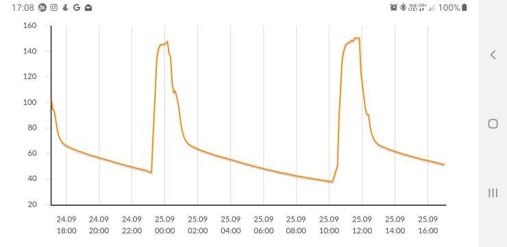

Witajcie.
Posiadam SF41 z buforem 1000l. Max temperatura spalin jest w granicach 150 stC. Jeśli kocioł leci większość czasu na 100% to musi być "cieplej".
Pozdro.8f97da3c2ba0a6361f9d8f3bae5c61f9.jpg&key=46d3bd6531cbfc19deea7f37012d7634722995c524c428b855125053b0ae880a
Nie chce mi się wierzyć że te Lazary tak wysoko biją temperaturę. Gdzie znajduje się czujnik spalin? W moim kotle czujnik jest na górze wymiennika pod deklem, tam ma prawo pokazać 150*, ale na wylocie mam już 83-85* a na wylocie komina 24*.
Edytowane przez eliks
No to musisz uwierzyć i pogodzić się z tym w końcu, że masz duuużo lepszy kocioł niż my. Takie życie chłopie, cieszymy się Twoim szczęściem, głowa do góry
Tylko że w wielu przypadkach wyższa temperatura spalin jest lepsza niż za niska.
I nie oznacza, że ciepło ucieka w komin, sam widziałeś. Wszystko zależy od konstrukcji kotla i nic nie jest oczywiste. Nie ma co się licytować. Ja mogę zejść że spali nami do 55st, a na 100% mam max 110, prawie jak podaje producent, ale co to da? Co wniesie do dyskusji? Będę czuł się lepiej? W każdej kotłowni panują inne warunki.
