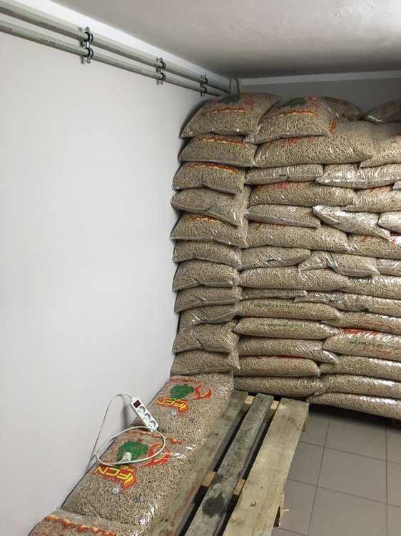

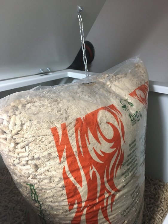

  10. Jeszcze tego bylo malo zeby przesiewac wory przed zasypem:)zastanawia mnie czy ten pyl nie szkodzi w zaden sposob na uklad podawania... to jest ten wloski nie mam innego zdjecia cos tam widac ale niewiele

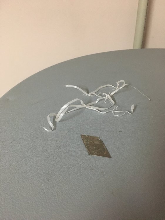

  11. Apropo pelletu takie wykopaliska wylonily mi sie przy zastpie...nylonowe paski to standard ciekawostka bylo wykopalisko w postaci fragmentu nozyka tapicerskiego pellet kupowany we wrzesniu 950 t, mam dwa sorty,jeden jakis włoski, drugi z Bratyslawy... jeszcze co mnie zastanawia to spora ilosc pyłu w niektorych workach,jakby zawilgniete i wysuszone ale nie popuchniete takze nie sadze ze to wina zawilgocenia...
