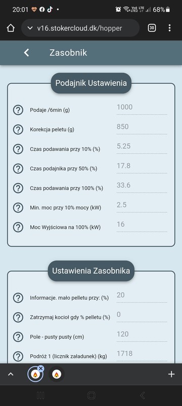

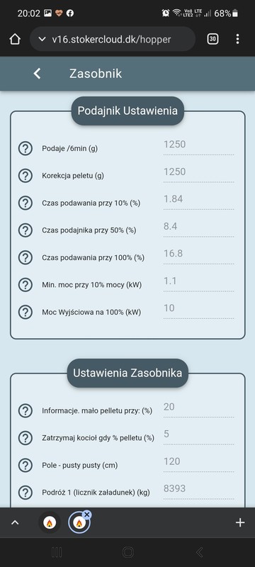

    Zobacz jeszcze różnice w podawaniu pelletu u mnie i u ciebie pierwszy skan Twój Sory sprawdziłem tego się nie reguluje ręcznie. Zmienia to wybrana moc . U mnie min 1.1Kw a max 10 Kw

    Takie ustawienia miałem nigdy nie grzebałem przy tlenie Według mnie jest ok Nałóż na to Moc kotła to zobaczysz że w miejscu tej dużej rozbieżności był wygaszony

    Z tego co na szybko zobaczyłem to za często się czyści Jest ustawione co 20 kg. Dlatego tyle niedopalonego opału w popiele Ustw co 30-40 kg. I zobacz

  11. A kto powiedział że ja nie mam stałej temperatury przy takich ustawieniach temp. Wącha się w granicach 1 stopnia oczywiście pomijając czas wietrzenia domu. Ps . Moja Moc minimalna wynosi 1.1 kw
