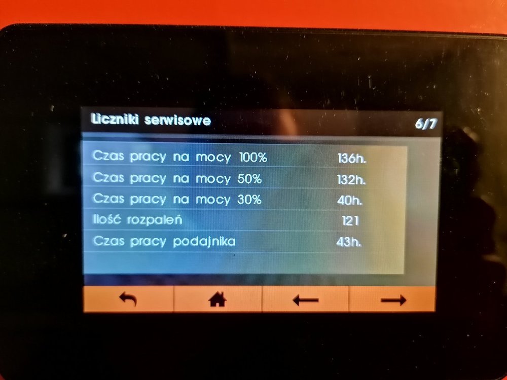

  1. Trochę niepokoją nas te parametry. Od czego one zależą, czy coś źle jest ustawione i jak można to "naprawić".
  2. Czy w ustawieniach/ustawienie mieszacza1-"wyłącz pompę od termostatu" - powinno być zaznaczone tak czy nie.
  3. Co trzeba zrobić? I dlaczego się wyłączaja. Tracimy siły na ten piec.

  7. Dortka2020 opublikował(a) temat w Kotły pelletowe
