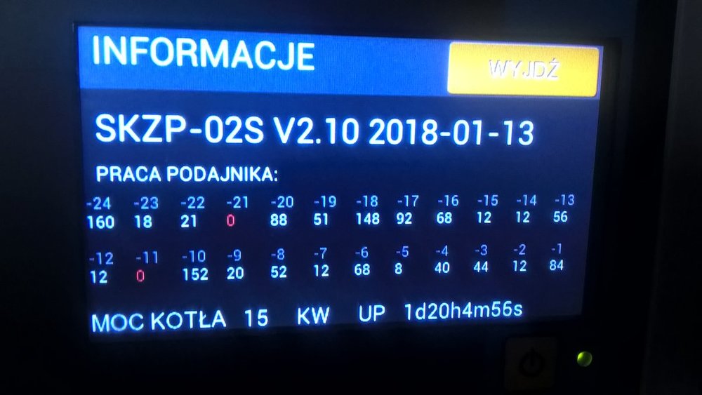

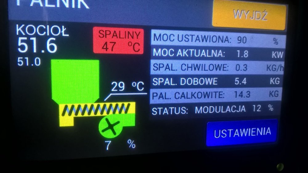

Witam , w związku ,że kiedyś zadawałem pytanie w sprawie jak sterownik radzi sobie z palnikiem rynnowym i odpowiedzi były dość ogólne napisze parę zdań co i jak . Sterownik jak to nasz ulubieniec poradził sobie bardzo dobrze  wszystkie ustawienia były do przestawienia oprócz kaloryczności bo to raczej wiadoma sprawa ,potencjał podajnika wyszedł po przeliczeniach trochę mniejszy z 19 kg wyszedł 16.2 bo akurat w tym palniku był inny motoreduktor po zmianie dawki powietrza na + proces spalania został opanowany ale najważniejszą zmianą która mnie zaskoczyła to to że spokojnie wystarcza czas podawania w auto 1s,2s podawanie 1 s w małej modulacji działa super kocioł nie wpadał w czuwanie nie kopcił i nie przekraczał temperatury zadanej więcej niż 0.8 stopnia i tak sobie pykał na wolnych obrotach ,oczywiście co z tym idzie poprawiła się czystość palnika jak i kotła no i sam popiół był dopalony do zera .Pytałem też o modulację oczywiście sterownik super moduluje pod stałym obciążeniem grzejnikowym to jest 30 stopni na grzejniki  w dom 240 m/2 wykresy były proste a moc palnika była zachowana na wzorowym poziomie ( niebieski wykres ).
Wiem ,że to nie miejsce na opinię palnika ale wypowiem się z innej strony sterownik na rynnie spalił na dobę mniej o 1.2 kg i chyba zasługą jest krótszy czas podawania i korzyści z tego idące dodam, że przed zmianami ustawień i palnika palnik innej konstrukcji pracował w identycznych warunkach na tej samej instalacji i opale .
To tyle tych bzdur ale mam nadzieję ,że komuś ta wypowiedź rozwieje wątpliwości czy zmienić ster na skzp-02 ,wniosek z moich obserwacji jest prosty fajnie aby w przyszłości sterownik który modulacją zejdzie do minimum np.5% z automatu podawał tylko 1s może ten pomysł i wy pochwalicie a jak już dojdzie do obiecanych aktualizacji to tą poprawkę doda producent .

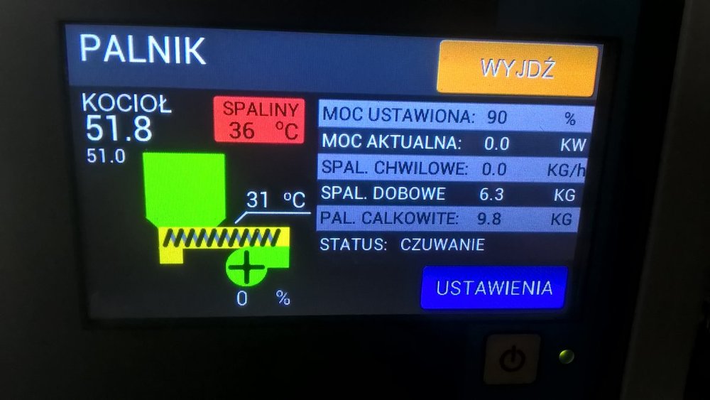

witam. Mam nowy kociolek od niedawna i walczę z ustawieniami. Kocioł chodzi na małym obiegu i dogrzewa bojler 100l koWP_20180623_08_03_41_Pro.jpg

Potencjał podajnika wyliczony/rzeczywisty? Kaloryczność opału z worka?
Wysłane z mojego Mi A1 przy użyciu Tapatalka
Robiłem test podajnika.Tyle wyszlo mam podajnik ekoenergii do 15kw. Kaloryczność z worka. Jest to ekogroszek czeski.
No to zwiększ trochę kaloryczność.
Zmień parametry w czuwaniu bo niedopala eko;
czas podawania 5 sek
czas nadmuchu 25 sek
powietrze 15

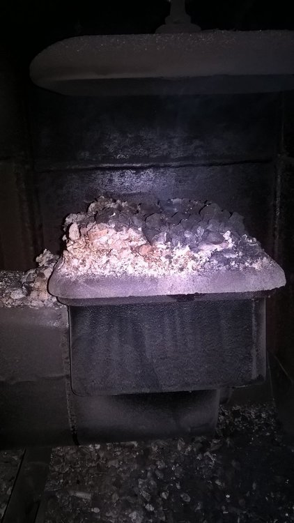

Trzeba uszczelnić koronę palnika, bo widać, że są przedmuchy i część powietrza ucieka bokiem zamiast iść w palenisko.
A no faktycznie:)

Wystarczy czerwonym silikonem czy musi byc kominkowy ?
Można i czerwonym.

19kg to sporo. W srwisie powiedzieli mi 17kg. Zmienie wiec na cos w okolicach 17 i 19.wygasilem kocioł ustawiłem moc dmuchawy na 50 i wyszlo szydlo z worka. W trzech miejscach przedmuchy. Uszczelnie czerwonym silikonem który został mi po instalacji. Miejmy nadzieje ze się poprawi.

Zmiany na palniku zaszły duże a efekt poniżej.
Koronę palnika zdejmujemy czycimy wyżłobienie które jest pod przygotowane pod koroną i tam dajemy silicon. Trzeba odczekać kilka h. U Ciebie jest jakoś po wierzchu, ale palnik wygląda OK.
Tak właśnie zrobiłem w rowek dalem silikon i na zewnątrz z tego względu ze moja korona lekko się kiwa na jedna stronę przy dociskaniu. Silikon w kolo powinien ja usztywnic.
