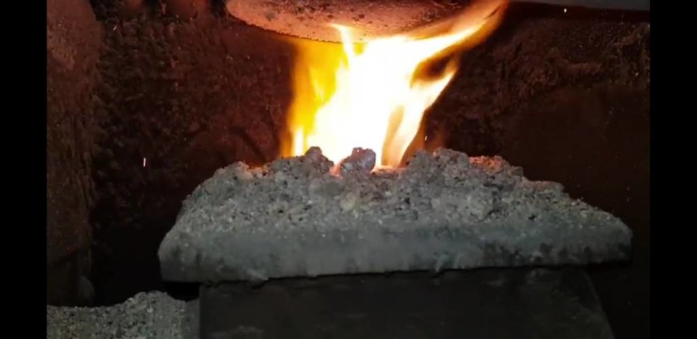

Panowie i Panie
może doradzicie coś bo walczę już kilka dni i "dup..." blada
kocioł dalej chodzi jak w dwutakt.
Kociołek ma dużą bezwładność - 12 kW Stalkot palnik ekopal  /powierzchnia  użytkowa 86 m2 - dom ocieplony
trzy  obiegi
Co 1  zawór czterodrogowy z siłownikiem  - cztery grzejniki ( sypialnia 1 grzej. ,salon -trzy grzej.)
Co 2 - dwie łazienki  , pokój dziecięcy -  trzy grzejniki bezpośrednio z kotła
CWU - zasobnik 240 litrów
 pompy  wilo stratos  - chodzą cały czas
Właśnie się tym trochę bawiłem bo ustawiłem trochę zawysoki i kopczyk się zaczął zapadać stąd było moje pytanie zmniejszyłem potencjał i się podniusl zasypiałem 25 kg zbyt jeszcze raz dokładnie zmierzyc
Strazak, jeśli pali się dobrze, to podnieś na początek moc minimalną na 20% skoro średnią masz 32%.
Może się uspokoi, a potem będziemy walczyć dalej ;)

Na ostatnim zdjęciu kiepsko widać ale wygląda że mało powietrza. W kotle Masz siwo czy czarno. I masz siłownik do zaworu tak to czy on pracuję żeby utrzymać żądaną temperaturę za mieszczem Czy startuje temperaturą w domu? I czy zgarniasz popiół z retorty czy jak bo Masz bo bardzo mało?
Edytowane przez KamilCK
Właśnie kolego strazak pochwal się co to za ekogroszek;)
Strazak- podstawowe pytania:
- zmierzyłeś potencjał, czy wpisałeś na "oko"
- jaka dmuchawa
Wg mnie podajesz za dużo węgla, bo moc ustawiona 12kW, ograniczona do 57% czyli 6,9kW, a płomień widać masz jak z mocy grubo powyżej 10kW
Sądzę, że u Ciebie, to jest jedną z przyczyn huśtawki modulacji.
Tak mniej więcej wygląda płomień przy mocy 7 kW (oczywiście dużo też zależy od rodzaju węgla, ale potraktuj to jako punkt odniesienia)
Edytowane przez Jockey
zawór z siłownikiem kontroluje  temperaturę w domu, dodatkowo głowice termostatyczne,
ekogroszek to jeszcze stary zapas z byłej kWK Kazimierz Juliusz prawdziwy węgiel płomieniowy klasy 3.1  moc 26  spiekalność  0
popiół 3% ( została ostatnia paleta)
potencjał podajnika mierzony kilkukrotnie
w kotle jest sucho i w miarę czysto - kolor siwy  w 85% 15% taka kawa z mlekiem.
dmuchawa wpa 06 klapka zwrotna otwarta na max
Jockey jak dam minimalna moc  na 20 to kociołek się odstawia
Edytowane przez strazak
Wydłuż czas przekroczenia zadanej, zmniejsz korektę paliwa na 0 i ujmij powietrze, dopasuj do podanego węgla.
Zmniejszą się fale modulacji i nie będzie się odstawiał, nawet gdy minimum będzie 20%
Analizując Twoje wykresy, ja bym tak zrobił.

To co opisujesz, to typowe dla dużej mocy na palniku.

Tak jak jockey napisał zmniejsz paliwo ustaw powietrze odpowiednio bo jak widać masz bardzo mocny płomień dużo większy niż te 7KW i dla tego Ci przebija temperature
Na zdjęciu niżej masz u mnie palnik przy mocy około 8KWf003a448bd7c5be9deb5222b0e1137d9.jpg
