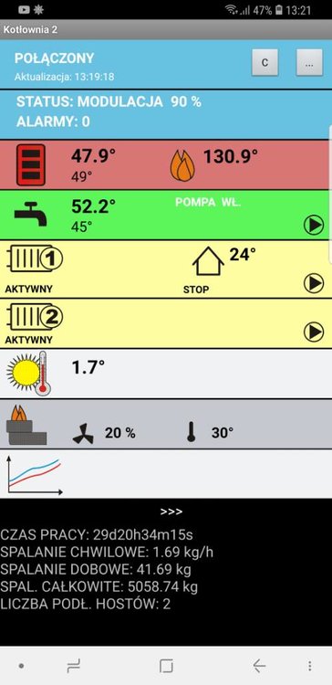

Koledzy daje wykres i niestety już kilka H i kociołek nie może dobić do zadanej. Proszę o rady bo spalanie też rośnie drastycznie 75f77b8954992250cb72b80c75118af8.jpg11a2156339c58bf7bbd562dd8971eecc.jpg
A palnik to szczelny je?
Tak szczelny bo powietrze ma teraz na 22% 1% daje duże zmiany już teraz przy 22% spieki straszne są. Żeby je zniwelować to trzeba powietrze dać na 15% ale to już nie ustawi się kaloryczność zupełnie I tym bardziej Spalanie
Edytowane przez KamilCK
To moze jak jest klapka na wentylatorze to lepiej przyslonic lekko?
Powiem tak próbowałem już ale nie mówię nie to słucham propozycji.

Spróbuj pobawić się przysloną wentylatora, wiem a wiem to z doświadczenia że ona ma duzy wpływ na to jak wyglada spalanie. Musisz być tylko cierpliwy bo odpowiednie ustawienie szczeliny przysłony zajmuje trochę czasu.
Ja mam na 1cm i potem ustawiam wiatr.
Ja sobie zdaje sprawę tak zrobimy dam przesłonę na 3cm i ustawimy wiatr
