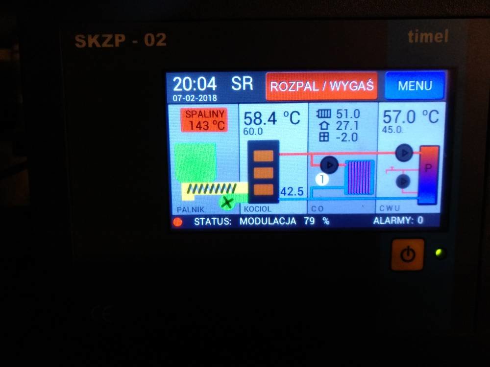

Witam , miałem ustawione mieszadło na 48 % przez prawie 10 h i wszystko ok ,w domu ciepło 22stopnie piec daje radę Teraz zaczynam ustawianie w automacie mieszacza według waszych rad i jeszcze fotki jak pracował bez automatyki.503e2bde4506edc5beb43c80586fd205.jpg74c2c15ff1f2f2122c4d8af77d198a47.jpgd98cdcf487f213fde36623108efbf48f.jpg

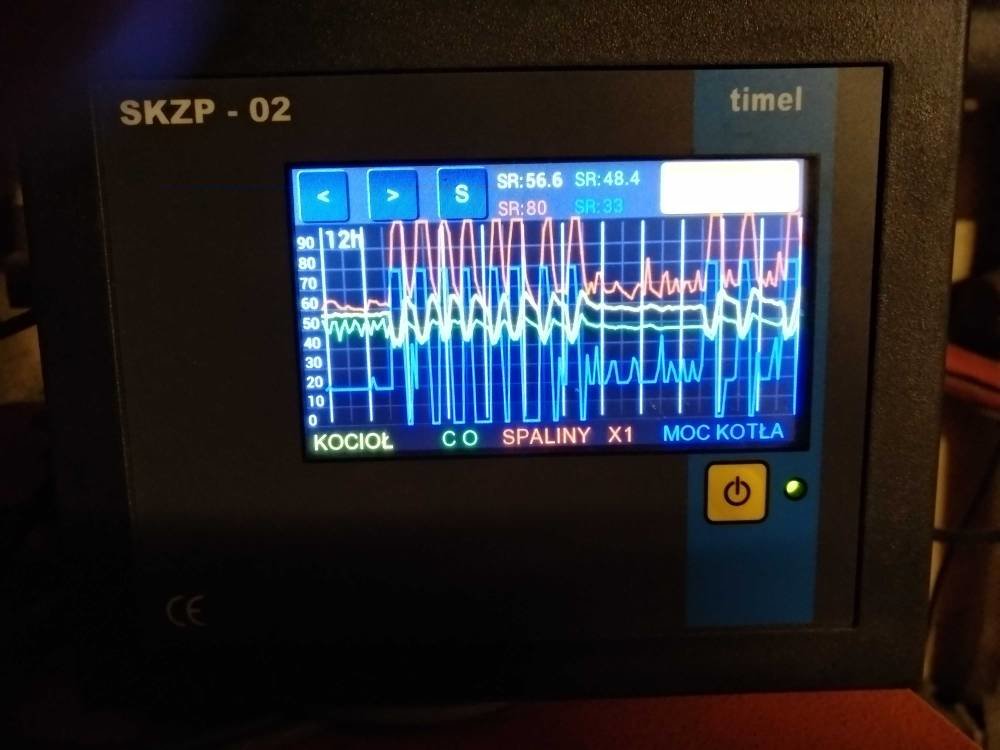

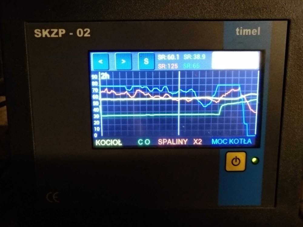

I pewnie dlatego tak skacze na wykresie,lepiej byłoby gdyby pompa CO mieliła wodę byłby stały odbiór ciepła z kotła. A jak ze spalaniem ustabilizowany kopiec i sam proces spalania ?

Pozycjonowanie zamyka zawór i trochę trwa gdy się otworzy spowrotem, na wyświetlaczu widać strzałkę a nie jakąś cyfre przy tej opcji . Zawór nie powinien się zamykać na 0% , chodzi o to że ster ma tak sterować mieszaczem aby nonstop szło ciepło na grzejniki, a nie jak dogrzeje pomieszczenia odcina i zamyka zawór coś w stylu grzej/nie grzej a powinno być grzej przez cały czas ale mocniej/słabiej . W ten sposób uzyskasz stabilniejsza pracę kotła, w miarę proste wykresy, kocioł będzie modulowal bez odstawiania się, daj zrzuty z tych opcji jak masz to ustawione, czy czujnik za mieszaczem masz w dobrym miejscu, gdzie masz pompę od CO zaraz za mieszaczem, czy w innym miejscu.

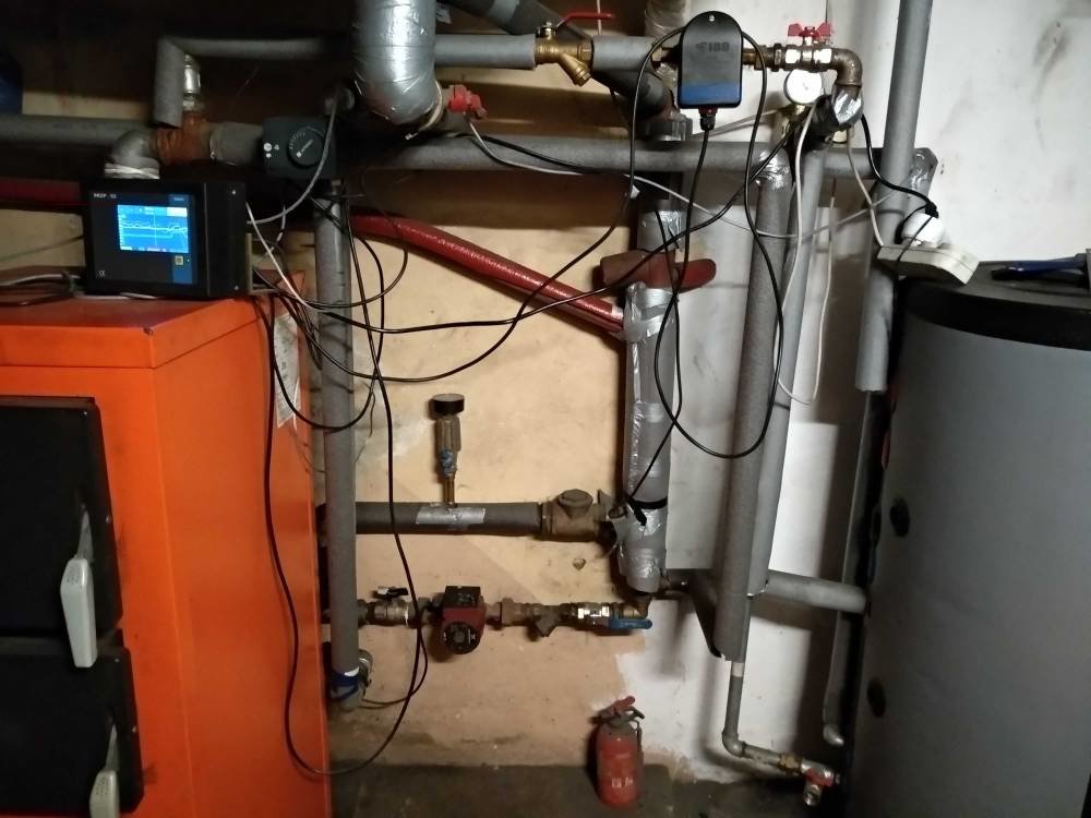

Czujnik mam 5cm za mieszczem,pompa na powrocie
Wysłane z mojego MI MAX 2 przy użyciu Tapatalka
Nie cytuj postów za koleją bo Cię chłopaki objada[emoji16]. Pompa CO na powrocie przed czy za pompa od CWU? Przed mieszaczem czy za? Czyli z instalacji powrót pompa,mieszacz i do kotła? Czy tak?
5 Cm,to malo.ventyl ogrzany od goracej.min.30-50.
Mam pytanie mam pompę na zasilaniu za zaworem 4d bez siłownika i pompę kotłowa na powrocie gdy obie pompy działają czy istnieje możliwość że się zakłócają nie ma zaworów zwrotnych jeśli powinny być zamontowane to gdzie?
Marek to nie ten dział wkońcu nas admin zbanuje.
Dokładnie + pompa cwu na zasilaniu, przed mieszaczem
Pomyliłem
Jest tak , na zasilaniu instalacji przed mieszaczem jest wyjście na cwu i pompa +zbiornik 250 l
Później mieszacz i instalacja. + podłogowa obsługiwana przez zawór termostatyczny z kapilarą.Pompa co na powrocie do pieca

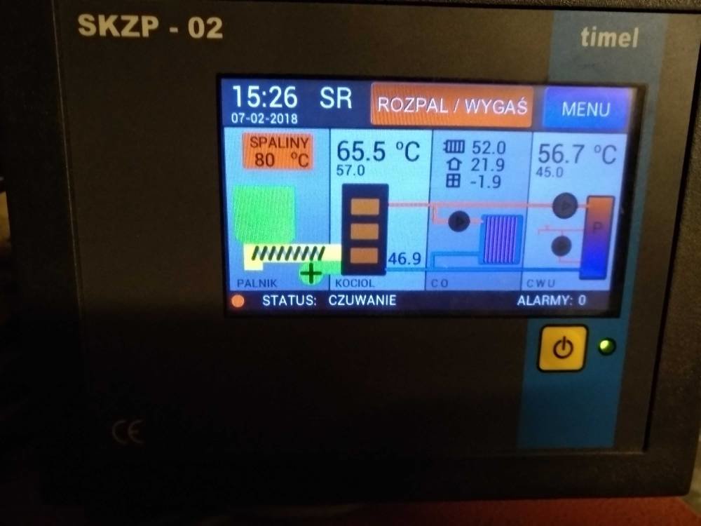

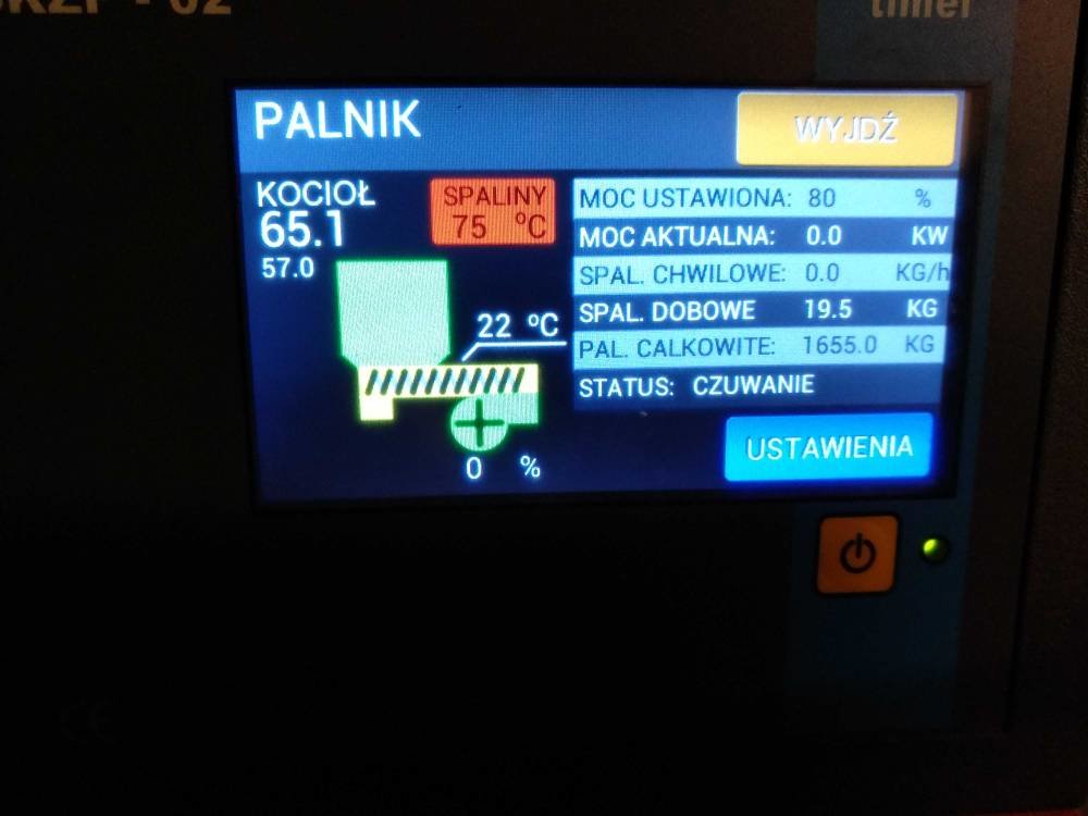

Tak sprawdziłem czujniki wszystko ok ale jeden ten kontrolujący temp. zaworu wypadł mi z gniazda i w czasie mojej 2 godzinnej nieobecność zawór otworzył się na full i mam w domu 27stopni po włożeniu znowu się zamknął. piec w stanie czuwania zobaczymy czy zawór zacznie chodzić jak temperatura spadnie
